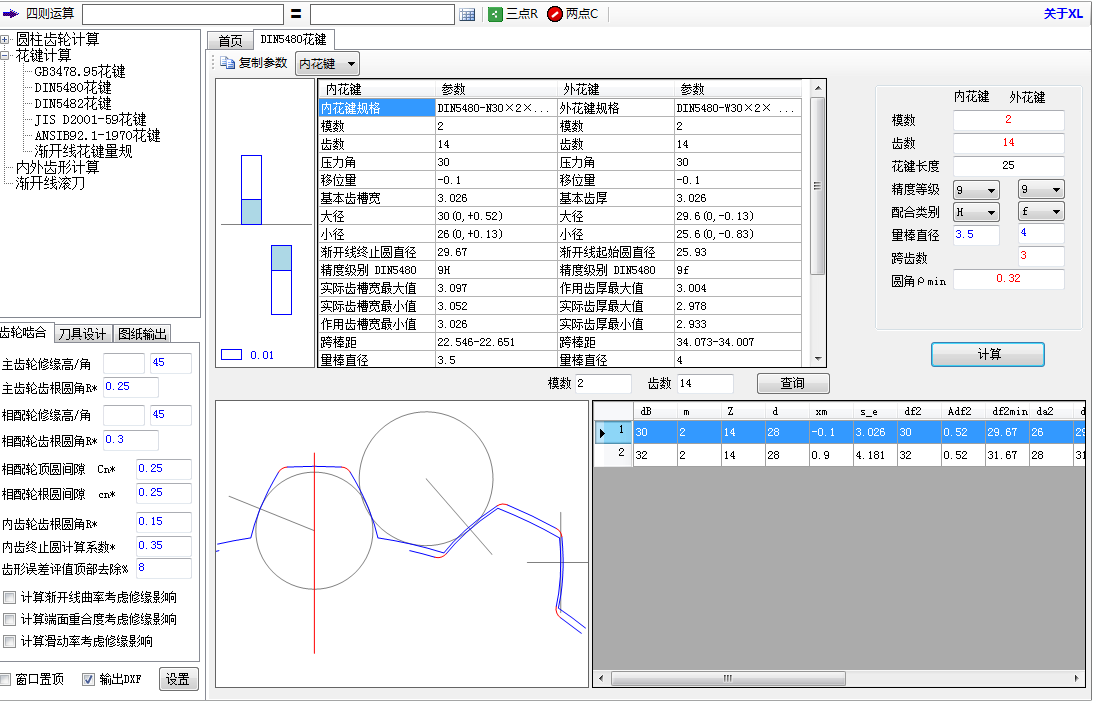

[软件] 重磅:一个很实用的齿轮,花键计算程序

发表于 2020-8-9 13:50 | 显示全部楼层
你好:我客户的花键参数5480内花键变位量+0.1 如何在里输入,在本软件查询的-0.1
变位量+0.1
变位量+0.1

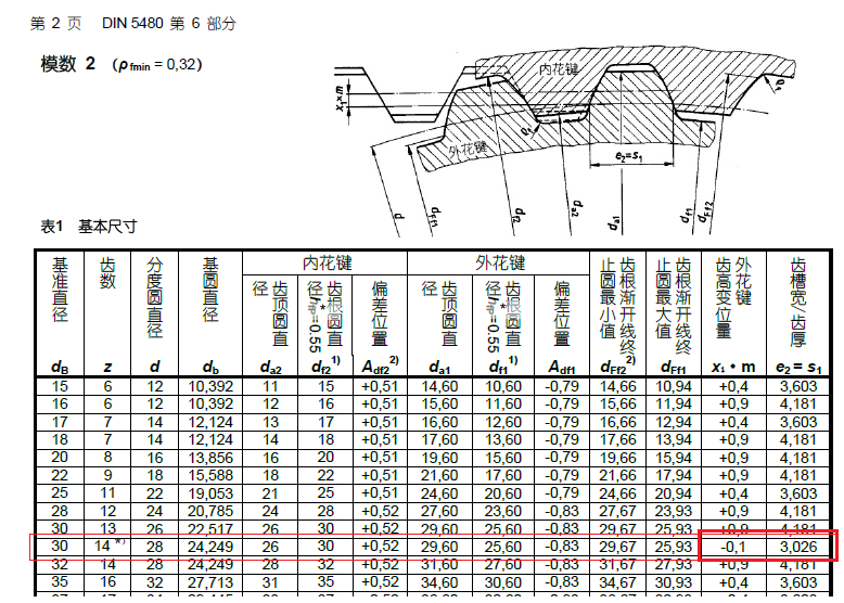

 楼主| 发表于 2020-8-10 09:48 | 显示全部楼层
经查,按标准移位量确实是-0.1

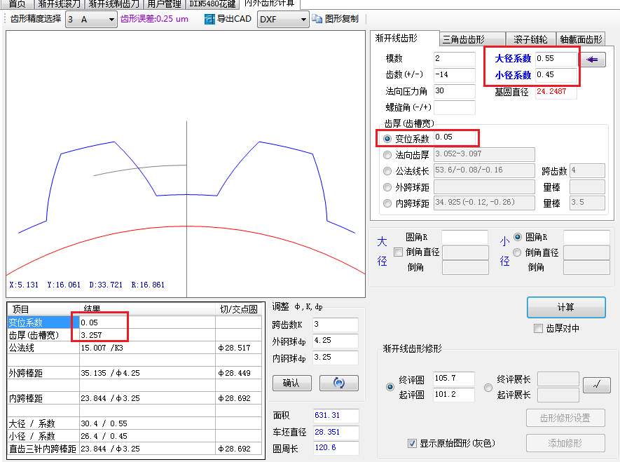

如果移位量0.1,则可用内处齿形计算,大小径系数按0.55,0.45,见下图,求出基本齿厚,大小径
稍加比较,得到其它尺寸
移位量-0.1,X-0.05移位量0.1,X0.05
实际齿槽宽最大值3.097实际齿槽宽最大值
实际齿槽宽最小值3.052实际齿槽宽最小值
作用齿槽宽最小值3.026作用齿槽宽最小值3.257

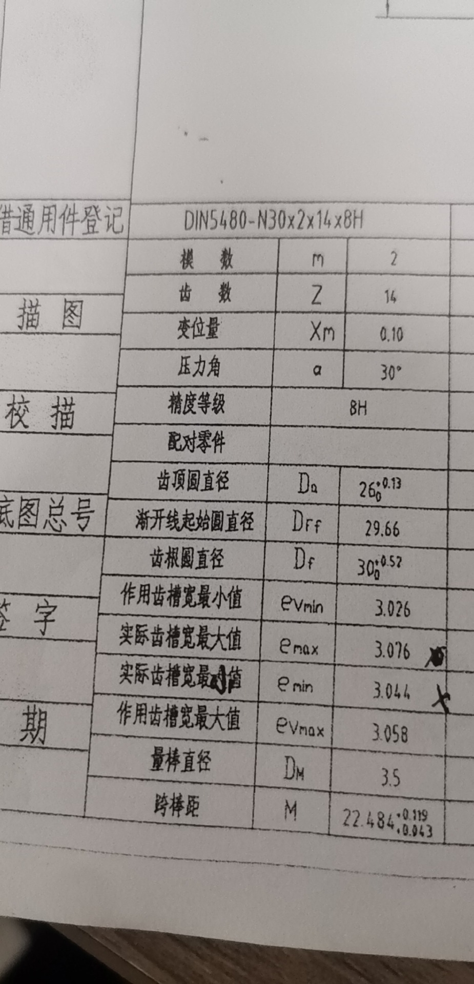

发表于 2020-8-10 10:38 | 显示全部楼层
刀疤五 发表于 2020-8-10 09:48
经查,按标准移位量确实是-0.1
这是我客户的参数
 楼主| 发表于 2020-8-10 21:47 | 显示全部楼层
fuzhihui 发表于 2020-8-10 10:38
这是我客户的参数
原因:
ISO 21771-2007 作了重大修改
https://www.gearbbs.com/forum.php?mod=viewthread&tid=16144&extra=&page=2
