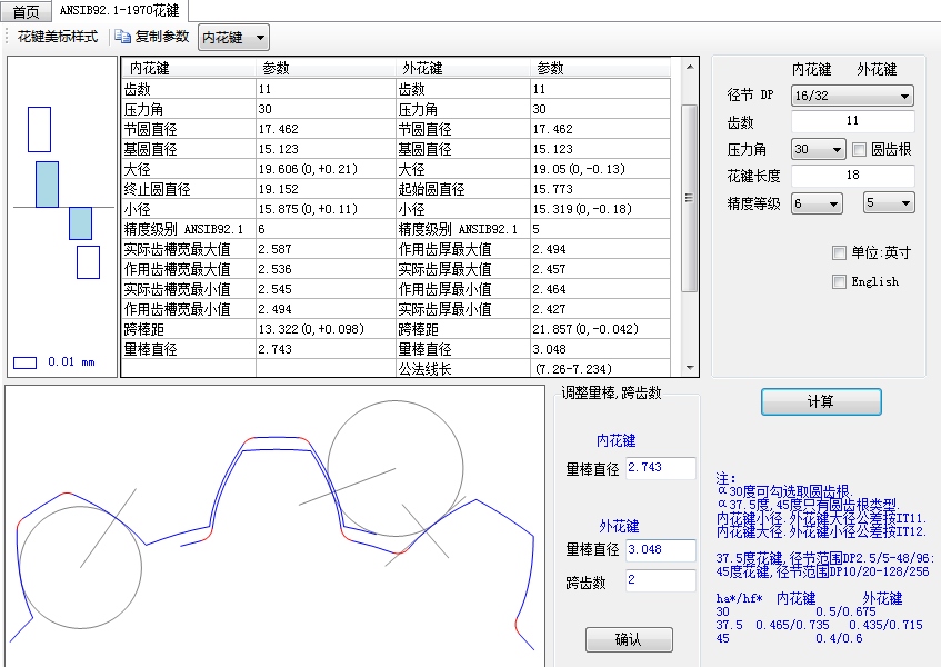

[软件] 重磅:一个很实用的齿轮,花键计算程序

zl3264507 发表于 2020-5-18 15:41
版主请问一下美标花键ANSI B92.1-1996 与ANSI_B92.1-1970(R1993)有什么区别?
你的软件是按ANSI_B92.1-197 ...
感谢zl3264507,提的问题,现对程序做了改进.近期发布更新版.
1.外花键量棒直径,均按1.92/P.
2.原来的齿厚尺寸是按表格找数据,现采用公式.误差减小了,但还存在1UM的误差,应是有效位处理的原因,不计较了.

发表于 2020-5-22 12:41 | 显示全部楼层
楼主,软件里面 ISO4156 这个标准有吗?

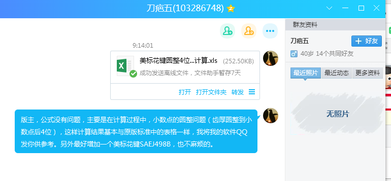

发表于 2020-5-26 09:16 | 显示全部楼层
版主,公式没有问题,主要是在计算过程中,小数点的圆整问题(齿厚圆整到小数点后4位),这样计算结果基本与原版标准中的表格一样,我将我的软件QQ发你供参考。另外最好增加一个美标花键SAEJ498B,也不麻烦的。 O408}H_UA`G70]%T]1~@[3B.png
