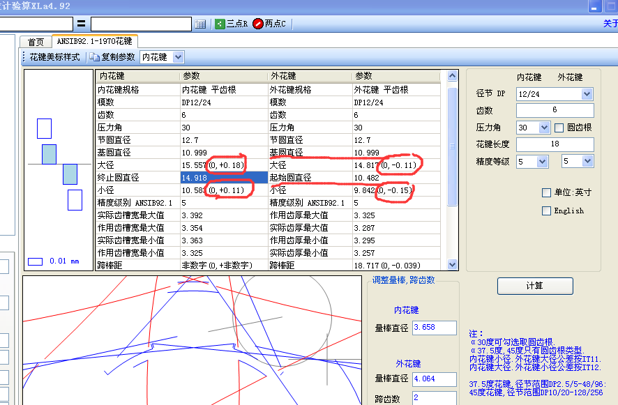

1,渐开线起始圆直径比基圆直径还要小?
2、美标花键ANSI B92.1的渐开线起始圆,包括花键大小直径仅仅用公式计算是不行的,标准上明确指出少齿数标准是有修正值的。
3、花键大小直径公差,ANSI B92.1标准上都明确规定了,这个需要根据标准计算,其中外花键的齿根圆直径只有最小值,内花键的大径只有最大值,参见标准第145页。

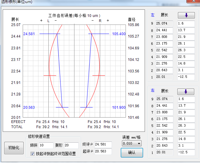

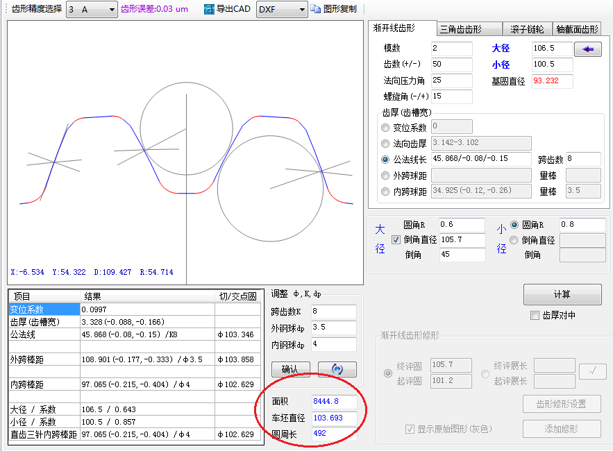

【内外齿形计算】模块:齿厚换算,齿形修形,周长,面积,线切割样样行,有图有真相!
