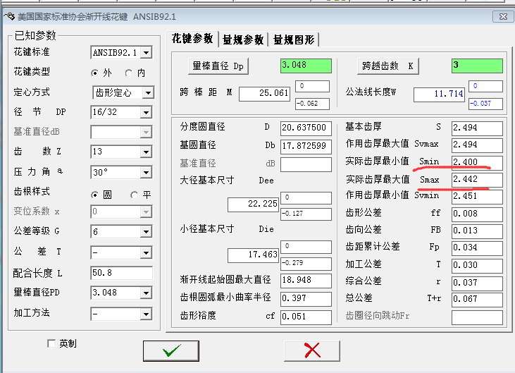

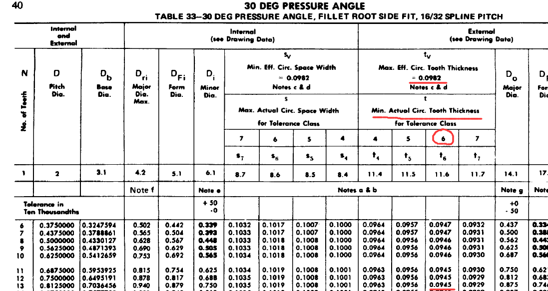

发表于 2020-3-20 15:43 | 显示全部楼层
验证了一下美标花键发现还是有一些误差,应该还是比较大的SAEJ498B  class2齿厚部分应该等于ANSI B92.1-1996  class5
我验证了 class6,跨棒距相差了0.009
发表于 2020-3-20 16:03 | 显示全部楼层
验证美标花键
发表于 2020-3-20 16:07 | 显示全部楼层
验证美标花键
 楼主| 发表于 2020-3-20 20:20 | 显示全部楼层
感谢zl3264507费心地核对,
近期将复查程序.

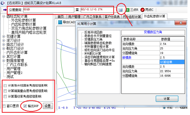

 楼主| 发表于 2020-3-26 14:27 | 显示全部楼层
新版本XLa4.9新增或更新内容:
1.内容:可直接输出dxf格式,与AutoCAD版本无关了!打开DXF,需人工定义中文字体(如宋体)
2.增加几何公差查询,常用小计算.修正DIN5480外花键轻量级错误.有图有真相:
即便更新,错误仍可能存在,鼓励并欢迎大家指正.将不胜感激.!
