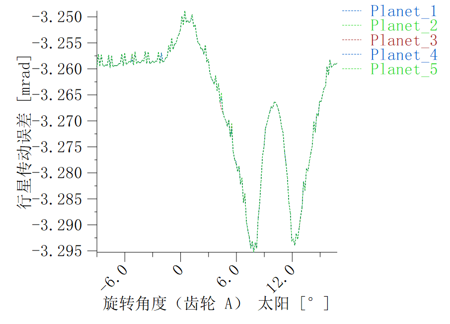

 楼主| 发表于 2023-1-21 21:47 | 显示全部楼层
行星传动误差也可以计算出来了。
