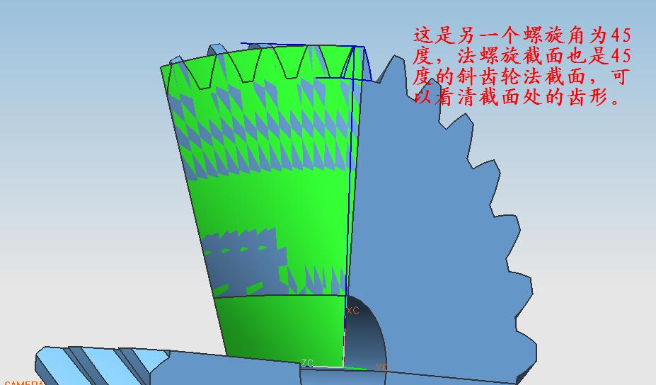

今天做了一个由螺旋法剖面(螺旋面,各点垂直于通过该点的齿轮螺旋线),来证明我的观点:
这是一个建模完成的斜齿轮,分度圆螺旋角15度,在一个齿顶的中部作一个与该点螺旋线相垂直的法平面图:
展开这个被切开的面,可以看到在这个选择点的附近,渐开线是变形的,变形量较小,离得越远,变形量越大:
但上面的一个点的法平面并不是所有螺旋线的各点的法面,故真正的法剖面应该是一个法向的螺旋曲面,在所有通过这个面的各条齿轮螺旋线在交点处的斜率处处与这个螺旋曲面垂直,这才是真正意义上的法剖面:
在这个剖面上展开的齿轮各处才能称为法剖面,也就是齿轮的法向,在这个剖面上的齿形才叫做法面齿形:
这是另一个螺旋角为45度的斜齿轮做的法螺旋剖面剖开的截面图:
我是用UG5做的模型,把做的二个模型的压缩文件也传上来供有兴趣的朋友一看。
5_igs.rar (338.07 KB, 下载次数: 15)
6_stp.rar (556.7 KB, 下载次数: 25)
在法剖面上,齿形是与直线形齿条相啮合形成的,当然就是标准的渐开线。
发表于 2011-1-18 19:25 | 显示全部楼层
再延伸下去,这个法剖面上展开的齿形的齿数正是在计算斜齿轮公法线时用到的假想齿数,用来计算斜齿轮的公法线作为测量齿轮齿厚的一个重要数据了。

发表于 2011-1-19 22:23 | 显示全部楼层
回复 hyfjy 的帖子
老费呀,法面,是指的法平面呀!
螺旋面上的渐开线,怎么讲呢?
其实,讲法面,有两个意图:
1. 就是在讲公共齿条;
2. 考虑加工参数。
在这儿讨论,都有点随便。如果工作中,要求设计一铣刀刀或砂轮,来成型加工斜齿轮,估计大家才会认真考虑。
