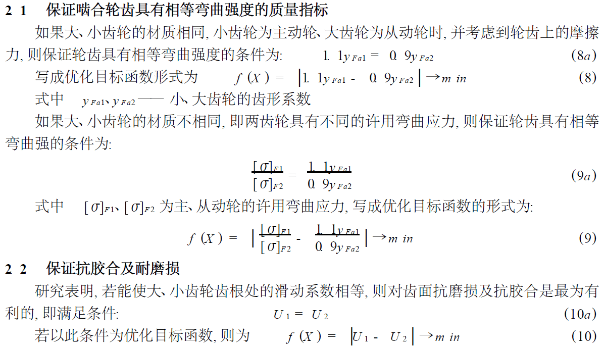

[软件] 按滑动率相等分配变位系数
发表于 2010-12-29 18:28 | 显示全部楼层
你的滑动率是否加了传动比i ?
与我的软件计算结果是一样的.

发表于 2010-12-30 18:42 | 显示全部楼层
发表于 2010-12-30 18:50 | 显示全部楼层
等弯曲强度简直就是扯蛋.
要等弯曲强度,
1.必须先知道两齿轮的材料,
2.必须先知道齿轮齿根过渡曲线和齿厚,
3.还必须知道两齿轮的齿宽B.
在满足这3个条件后画出三维图,才能通过有限元求齿轮的齿根弯曲强度.而要知道齿根过渡曲线和齿厚,必须先知道变位系数.
按等弯曲强度求变位系数是不可能的,只能在先知道变位系数的情况下,画出三维图,通过有限元验算齿根弯曲强度.
