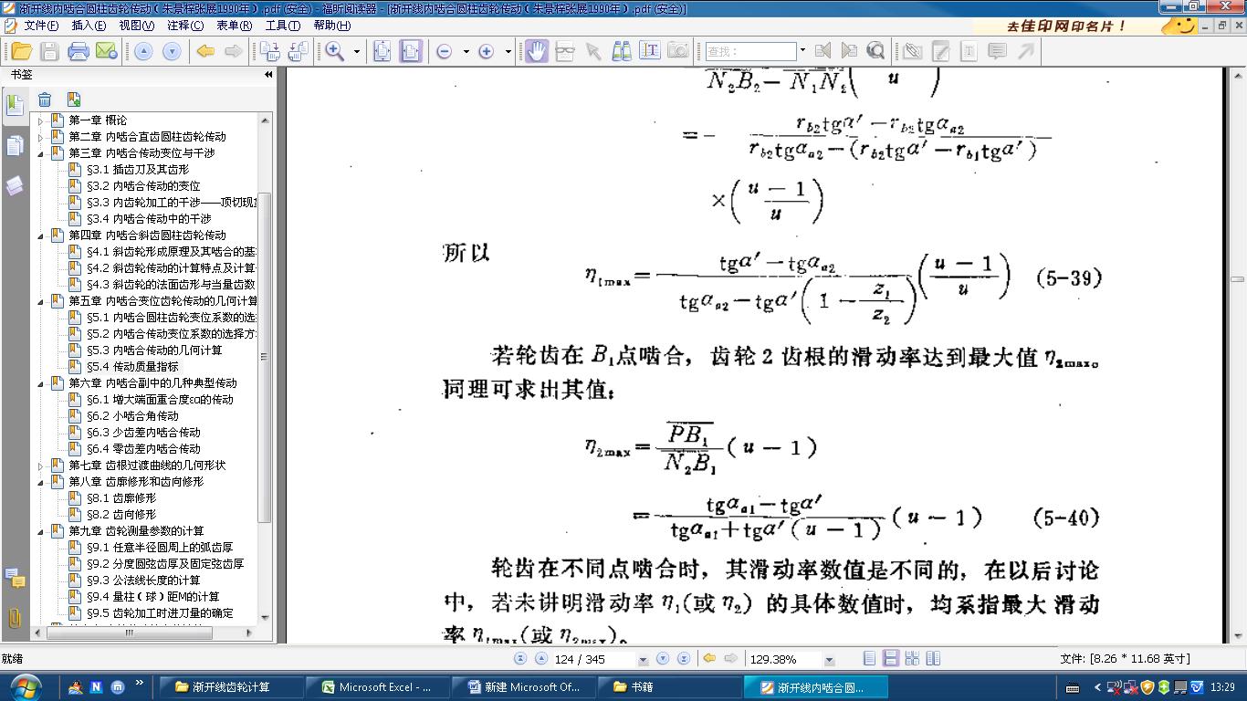

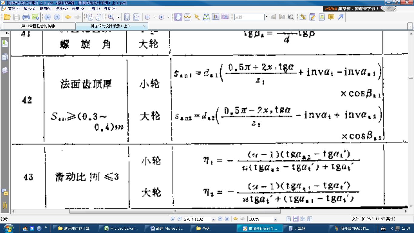

回复 speed_long 的帖子
机械传动设计手册(上)p268.JPG 既然是按滑动率相等分配变位系数,上传两种公式,看有何不同

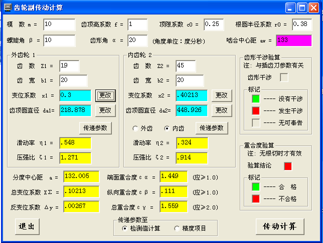

请帮助计算一下内啮合的最大滑动系数
随便设置参数: 外齿数19, 内齿数45,法向模数10,螺旋角10,齿顶高系数1,径向间隙系数0.25, 外齿Xn=0.3, 内齿Xn=0.40213, 中心距为133,顶圆直径da1=218.9845, da2=446.07645计算的最大滑动系数分别为η1=0.96931, η2=0.324952.
另有两本手册的公式传上来,看有何异同
这是郑机的软件计算的吗?这计算结果是错误的.  发表于 2010-12-16 17:52
z2,z3端面重合度εα=1.44873040 (应大于或等于1.0,一般≥1.2) z2的滑动率η23_2=0.54805600 z3的滑动率η23_3=0.32405088  发表于 2010-12-16 17:34
当按z2与z3啮合计算时,齿轮z2齿顶圆直径da=218.87756361 齿轮z2齿根圆直径df=173.93105626 内圈(大)齿轮z3齿顶圆直径da=448.92573456 内圈(大)齿轮z3齿根圆直径df=489.98454891 z2,z3端面重合度εα   发表于 2010-12-16 17:33

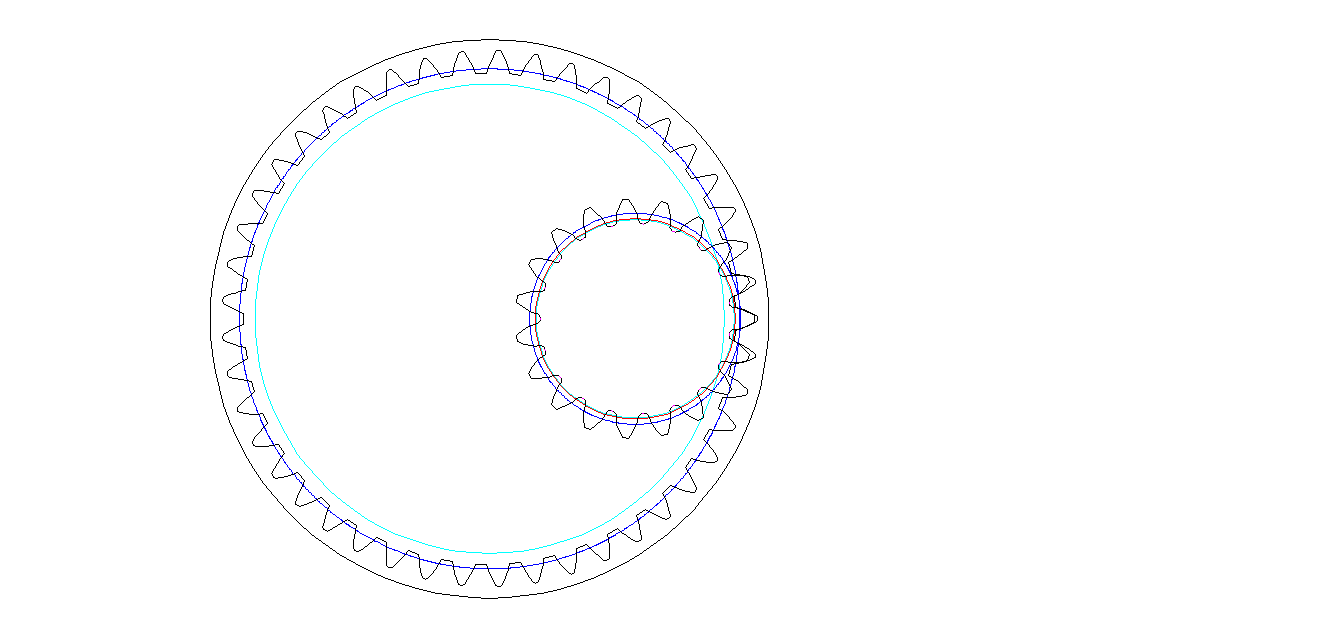

发表于 2010-12-16 17:43 | 显示全部楼层
郑机的内齿轮副计算是错误的,上图是南京齿轮研究所的软件计算的,和下面我的软件计算结果一样.

发表于 2010-12-16 19:13 | 显示全部楼层
回复 48824305 的帖子
应该没问题的,因我是用一楼的参数算的,没校对你的变位系数与一楼有差异,另外,我又用你的顶圆直径核算了一下,二者数值是一致的,我所关注的滑动率也不差的,但郑州所的滑动率的差的非常大.从几方面来看,郑州所的内啮合滑动率就是错的!!
我帖了二张图的想法是看看大家是不是用这样的公式算的,既然结论一致,哪就没啥问题了.只不过内齿轮的滑动率二张图正好差个正负号,按严格滑动率概念上讲,机械传动设计手册的公式是对的,即内\外齿轮的滑动率的方向是向反的.但我们要按滑动率相等分配变位系数,可以编程时按绝对值代入.
