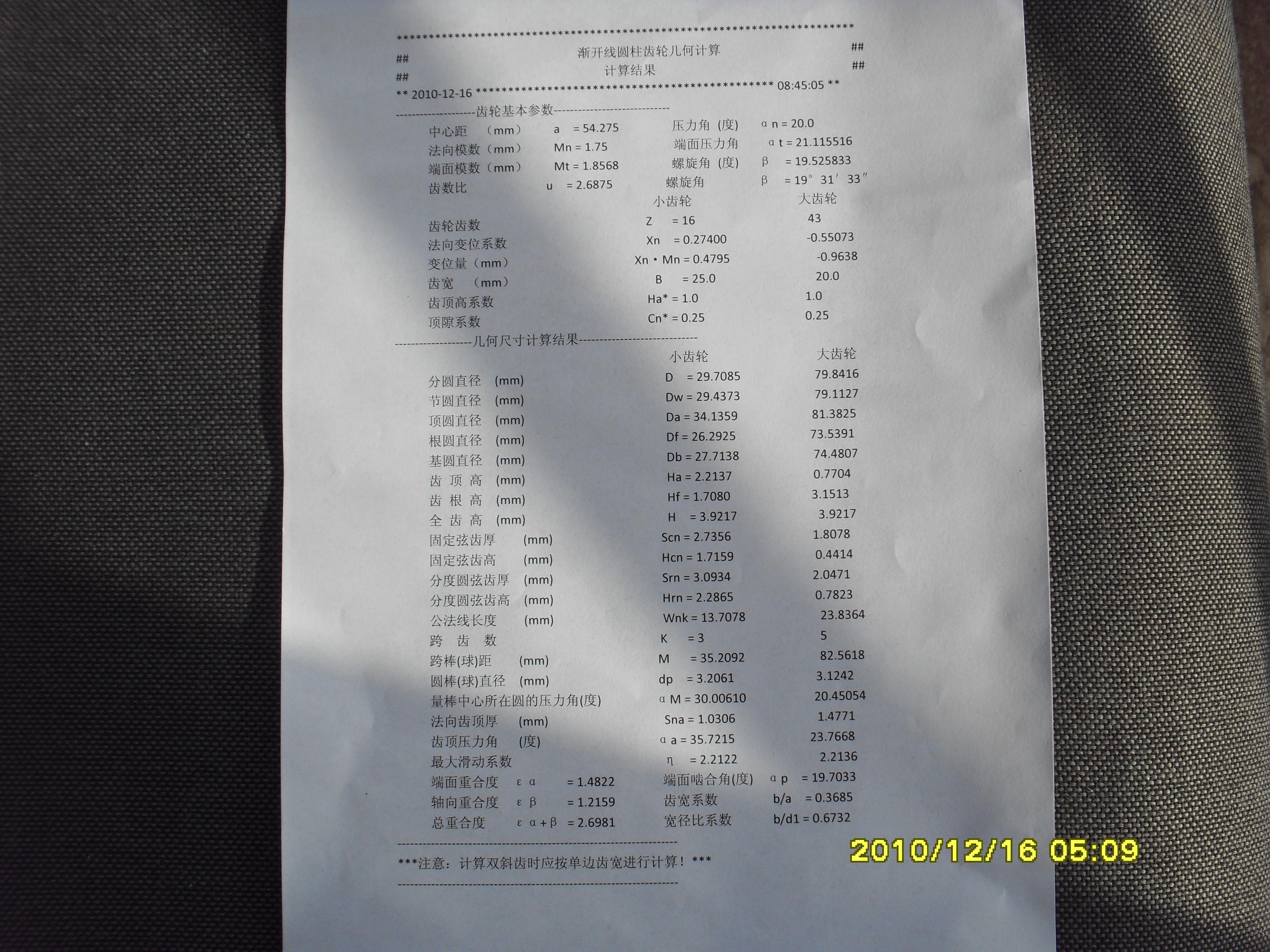

我看了"郑州机械研究所"编制的软件,发现在内啮合的滑动率计算中,内,外齿轮都是错的,大概是外啮合的的公式没改,直接用的.因这款软件"郑州机械研究所"的名气及客户群很多,软件测试\应用了无数次,我怀疑我自己了?希望有人帮助看一下.

发表于 2010-12-15 22:14 | 显示全部楼层

法面模数Mn=1.75000000
端面模数Mt=1.85678187
齿数z1=16
齿数z2=43
法面分度圆压力角αn=20.00000000°
端面分度圆压力角αt=21.11551614°
齿顶高系数han=1.00000000
顶隙系数cn=0.25000000
螺旋角β=19.52583333°
齿根曲线圆角系数kc=0.38000000
齿宽B=20.00000000
你把上面这组参数在"郑州机械研究所"编制的软件上运算一下,看与我们的计算结果是否一样.
发表于 2010-12-16 14:09 | 显示全部楼层
回复 48824305 的帖子
核算zheng.JPG 有差别,在齿顶厚及滑动率的误差可以接受,但我只是想为何齿定圆直径不一样,请看附件
