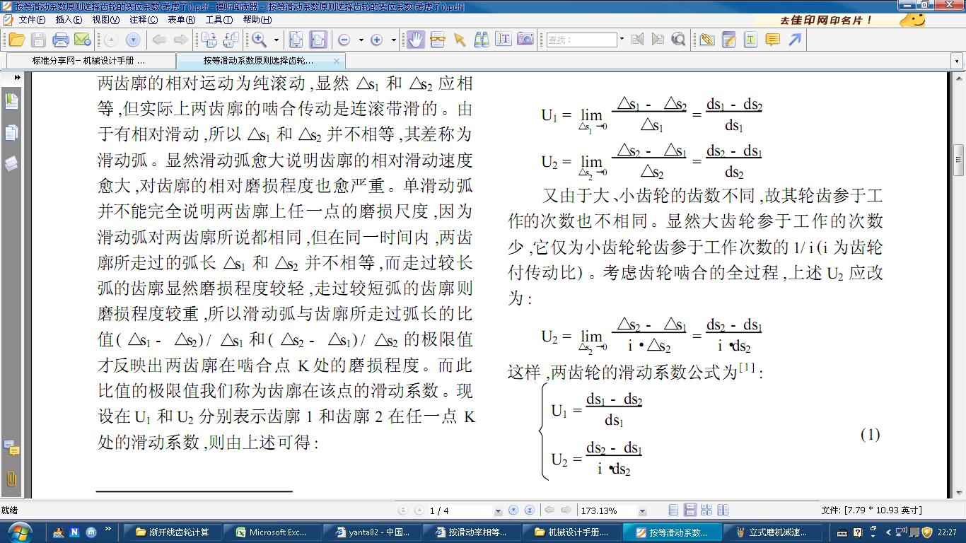

33楼的滑动率中包含字母i.是没错的,我在文件命名上特别的标注了.但它的公式是这样的:
η2=(1+u)*[tan(aa1)-tan(at1)]/[u*tan(at1)-(tan(aa1)-tan(at1))]*z2/z1,上式是40楼的公式在分母上多加了*z2/z1,而不是你所列的公式,可看到,二者之间正好差了个i.40楼的公式还是没考虑传动比,你在仔细推一下.
你推一下含 i 的滑动率,看计算结果和我的是否一样就知道了.  发表于 2010-12-27 20:09
η1分母上有i η2分母上没i,有i反而不对.  发表于 2010-12-27 18:45

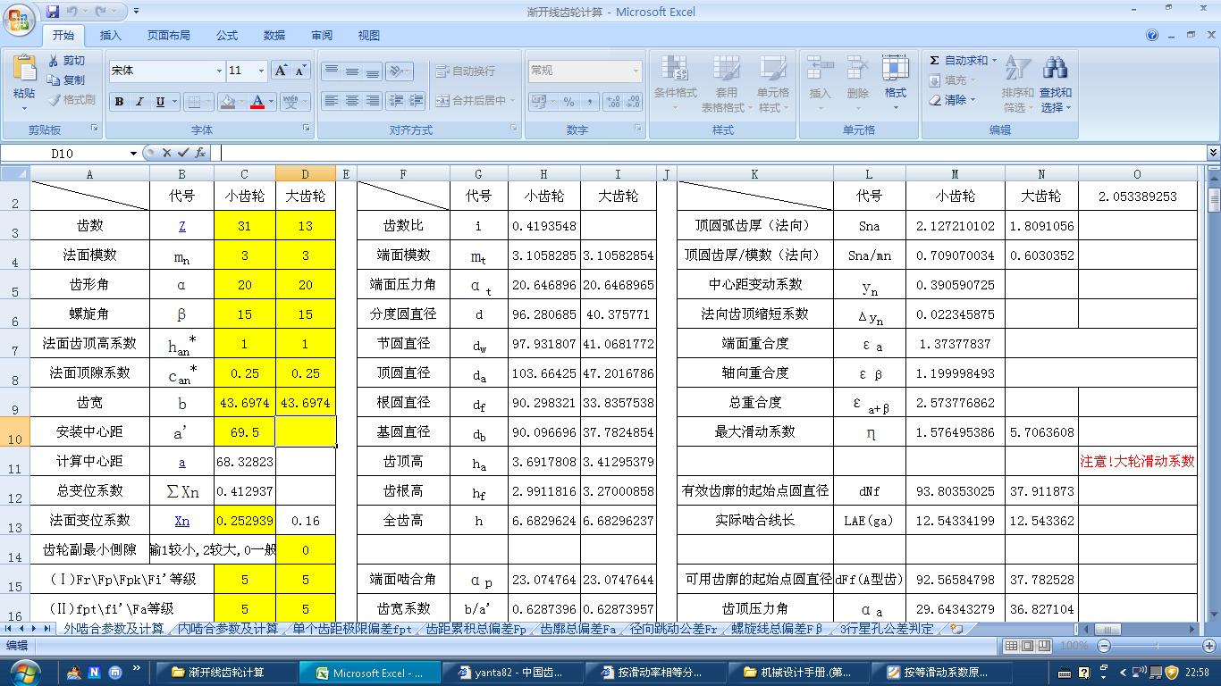

输入参数:
法面模数Mn=3.00000000
端面模数Mt=3.10582854
太阳轮齿数z1=31
行星轮齿数z2=13
内圈(大)齿数z3=59
法面分度圆压力角αn=20.00000000°
端面分度圆压力角αt=20.64689649°
齿顶高系数han=1.00000000
顶隙系数cn=0.25000000
螺旋角β=15.00000000°
外齿轮齿根曲线圆角系数kc=0.38000000
内齿轮齿根圆角系数kr=0.20000000
齿宽B=43.69745491
行星轮个数cs=5
计算结果:

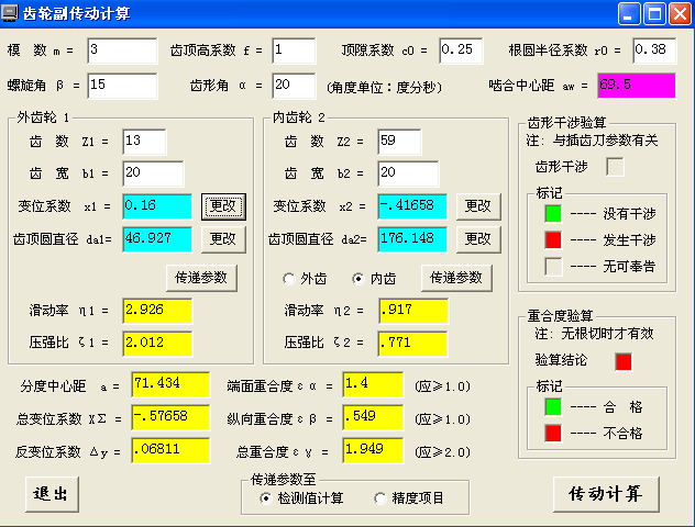

发表于 2010-12-28 23:42 | 显示全部楼层
等强度公式没有,如应用的话,我只能查手册查表,大致的找一个
内啮合.JPG 外啮合.JPG 看我的计算,外啮合与43楼的一致,内啮合相差很大,变位系数是按你给的输入的,滑动率的公式是按齿轮手册或机械设计手册给的.程序是我编的(没经过教多实例验证).另外,43楼的内啮合负传动(内啮合齿轮副z2,z3法面总变位因素Σχn23=-0.57657508
),啮合角(内啮合齿轮副z2,z3啮合角α'=23.07477924°)不应该大于20度的,请检查一编
cosαt'=(a/a')*cosαt=(71.43405645/69.5)*cos20.64689649= 0.96181202326079833954952629423889  发表于 2010-12-29 15:43
cosαt'=(a/a')*cosαt=(69.5/68.32822791)*cos20.64689649=0.95181893636868944822860239547153  发表于 2010-12-29 15:35

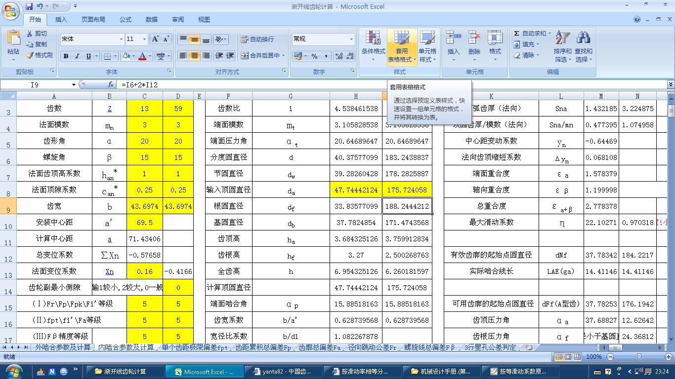

发表于 2010-12-29 15:06 | 显示全部楼层
发表于 2010-12-29 15:11 | 显示全部楼层
上图和我的计算结果是一样的.
齿轮软件必须以我的软件的计算结果为标准了!!

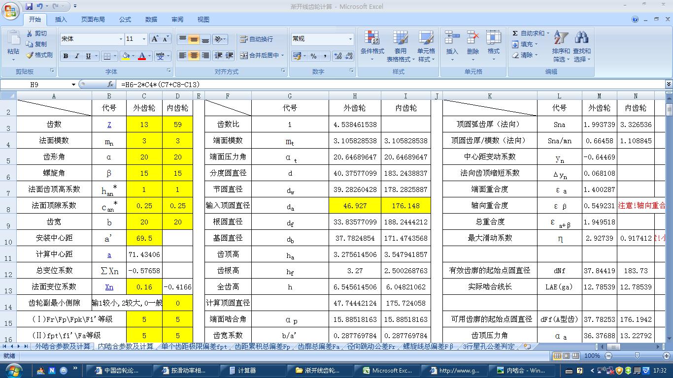

发表于 2010-12-29 17:46 | 显示全部楼层
昨天内啮合齿顶圆直径不一样,导致了错误的判断,刚才更改了顶圆直径,就一样了,看贴图.关于等滑动率及等磨损分配变位系数,观点是一致的,就差一个传动比怎样加的问题. 内啮合2.JPG
