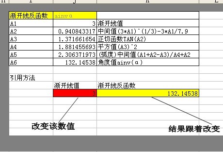

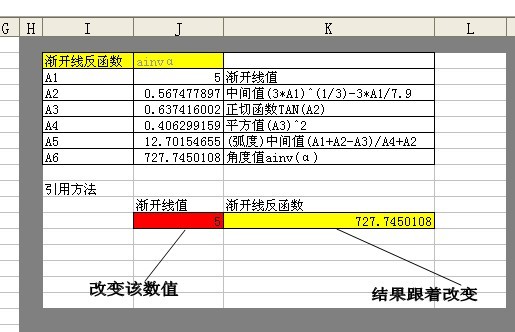

朋友,我下载了你发的EXCEL计算反渐开线函数的EXCEL文,并使用了,
示例如下:
跟以前别的朋友发的类似计算文件一样存在问题,要小心使用.
我不知道你们的近似计算公式哪里来的?但是做技术的最好严谨一些,不要使用太多的近似公式.
编过程序的都应该知道渐开线值是有范围的,我的Excel没有加判断语句,是有问题。同时,我发出该程序主要是应你要求,证明Excel不需VBA也可计算ainv。你用 3 和 5 验证值得商榷!高手请提供invα函数值的范围!  发表于 2010-12-22 21:18

 楼主| 发表于 2010-12-22 21:28 | 显示全部楼层
回复 supperroom2010 的帖子
inva :的值范围是零 到 正无穷大 比较合理,
因为:
inv(a)=tan(a)-torad(a)
当a=90度时,
tan(a)=无穷大
