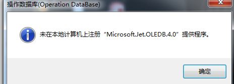

 楼主| 发表于 2010-12-18 19:58 | 显示全部楼层
回复 jisx0404 的帖子
你的系统是WINDOWS XP -64位,还是WINDOWS7 - 64 位?
你重新安装一下微软.NET2.0这个软件试试.
这个软件网上有下载的.
如果还不行再QQ联系我.
或者你可以暂时不用:table 功能,
把所有有:table (查表)的行都用"note " 在前面注释掉.
