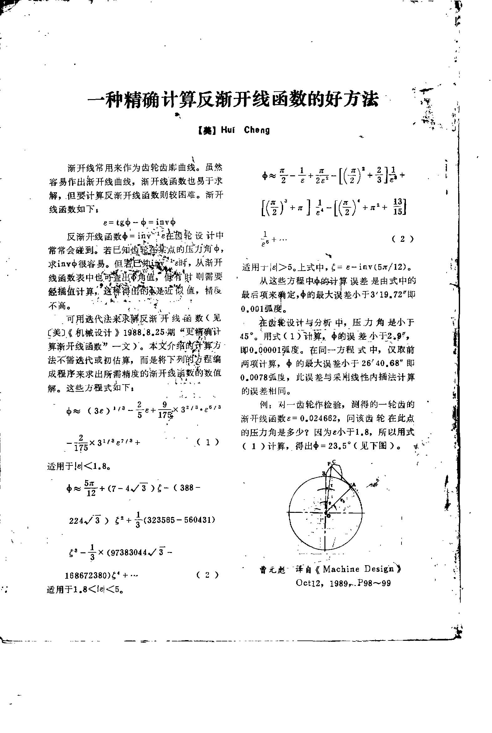

发表于 2010-12-27 22:20 | 显示全部楼层
回复 speed_long 的帖子
美国佬做的很仔细,可以直接用一个公式计算反渐开线函数
 楼主| 发表于 2010-12-27 22:28 | 显示全部楼层
回复 mrmrw 的帖子
仔细看了一下公式,都是一些近似的公式,没有严密的逻辑性可考?
超越方程多是采用数值解,其实数值解就是一种近似。 超越方程的解法,都是近似的多,关键是看你的精确度要求,满足要求即可,没有必要穷尽下去! 采用级数展开计算是一种比较好的办法,迭代也是有精度的。  发表于 2010-12-28 08:38
