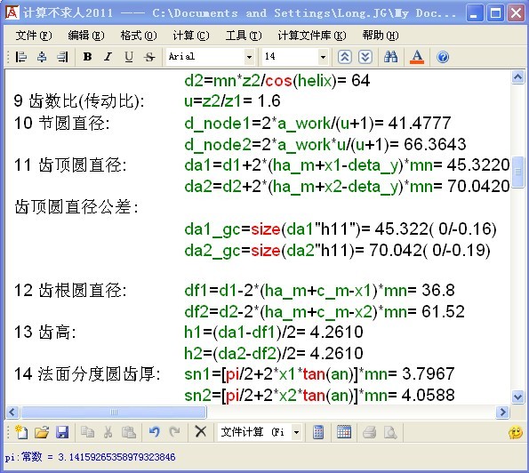

文件计算中使用尺寸公差的例子,
看到 :11 齿顶圆直径 下面的了吗?
齿顶圆直径的公差是自动计算出来的,不是我输入的

我说的是这个,仅仅是size
