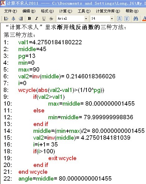

 楼主| 发表于 2010-12-4 21:55 | 显示全部楼层
 楼主| 发表于 2010-12-4 22:02 | 显示全部楼层
1: 渐开线函数的值;
2:替代初值45度;
3:计算精度,小数点13位;
4:角度最小值;
5:角度最大值;在最小值与最大值之间替代求解;
6:不用说;
7:循环记数变量(用于程序调试,防止死循环退不出,调试好后可以删除与它有关的行);
8:循环开始:当条件满足时,计算: wcycle  .....   end wcycle  之间的行;否则跳动;
9: 到 15:  是有渐开线反函数的算法
16: 到 20 防止出现死循环时退出
21 : end wcycle  与 wcycle 配套使用,表示循环结束.
