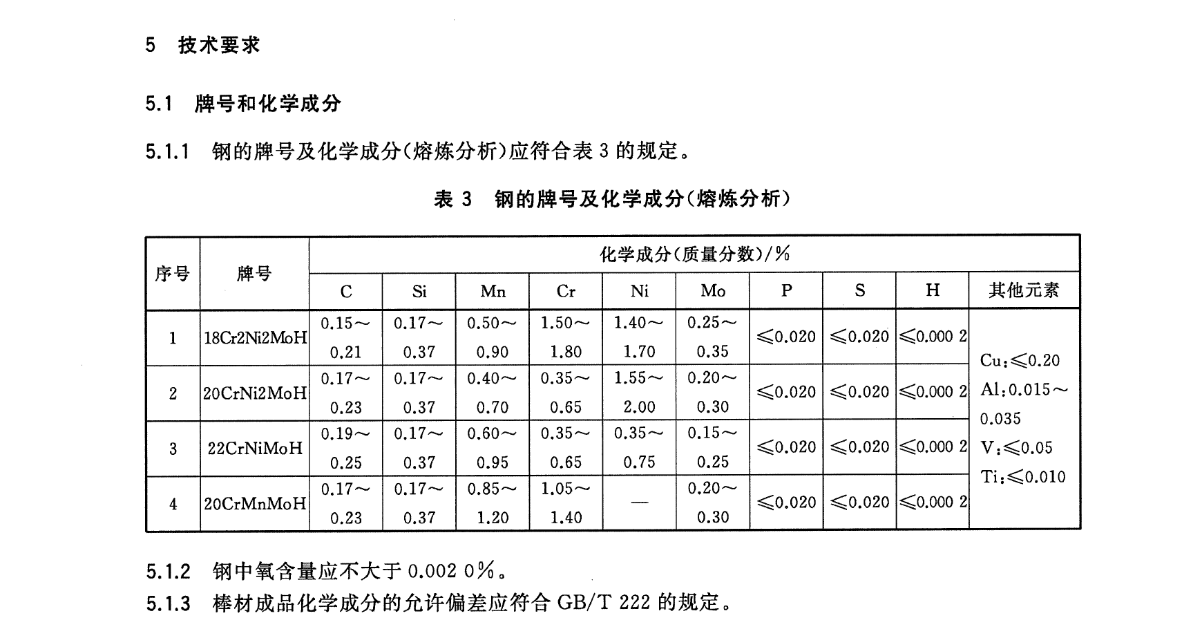

GB∕T 33160-2016 风力发电用齿轮钢.pdf (1.02 MB, 下载次数: 26)

发表于 2022-3-22 09:45 | 显示全部楼层
HRCGEAR 发表于 2022-3-21 15:59
好东西,但是需要根据实际情况,使用工况,维修成本等因素选材
这个齿轮钢标准中列出的钢种全是保证淬透性的渗碳钢种,而完全没有提到调质钢(例如42CrMo,用于渗氮),这是什么情况?
