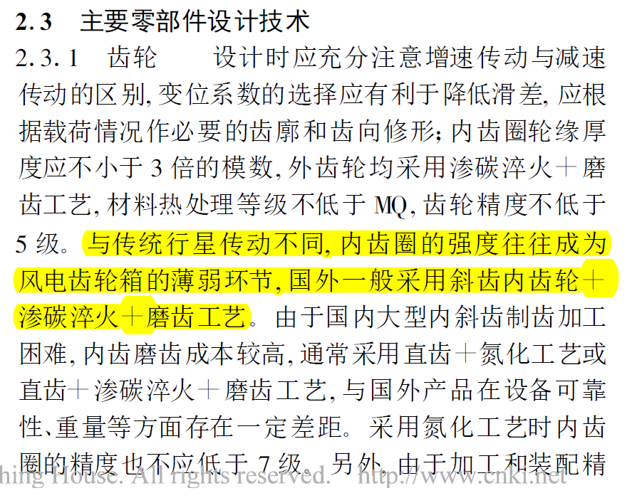

拿风电内齿圈来说,我认为用42CrMo调质硬度达到HB350,然后齿面高频淬火,最后磨齿装机,其运行效果都会比调质后磨齿然后渗氮装机要好!
更进一步,我甚至认为,42CrMo调质硬度达到HB400,然后磨齿装机,效果也跟调质后磨齿然后渗氮装机不相上下!
发表于 2021-5-27 09:52 | 显示全部楼层
风力发电齿轮箱设计制造技术的发展与展望.pdf (392.15 KB, 下载次数: 20)
