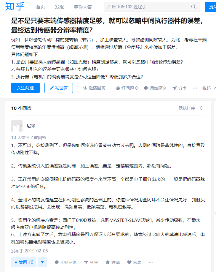

我曾经有一个幻想,也曾与不少技术人聊天谈过,为何在机器人的传动关节上,不能采用闭环来代替追求极端完美的开环呢,通俗地说,如果仅用长寿命的普通减速器,而用闭环的方式 ,在所有的传动点上,有反馈机构,测量出实际的移动与理论要求的误差,然后进行补充,虽然增加了零件,但去明显地降低极端的要求,我至今未想通为何这样的设想不值得去探索?

现在的机器人关节大部分有闭环吧
但是有闭环并不代表就不追求精度了:虽然通过闭环的高精度传感器检测到了偏差,可是怎么去控制你的机构去消掉这个偏差呢?整体刚性不够时,很容易引起震荡。
现在教育行业的机械臂上常用的关节舵机,就是类似结构,电机+齿轮组+末端装有高精度角度传感器,但是仍然要求齿轮传动的反向间隙的,反向间隙做不好,靠末端的传感器的闭环根本纠正不回来,或者就是震荡。
知乎上也有这个问题的讨论:
