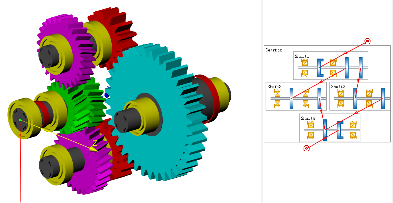

kisssys中关于功率分流模型的建立

这个才是功率分流
发表于 2022-6-11 08:55 | 显示全部楼层
靠输入轴上的人字齿轮轴向滑动(矩形花键),实现均载。
由于Kisssys中建模人字齿轴向滑动有难度且也不必要,所以直接设定功率分流来模拟双路传动,这样更加方便和直观。
发表于 2022-6-12 08:05 | 显示全部楼层
由于所有齿轮跟轴都是矩形花键联结的,所以存在齿轮的对位问题。
2个红色齿轮要同时与大齿轮啮合,并不是很容易的,对位误差要靠人字齿轮在轴向移动来消除,才能最终装配起来!

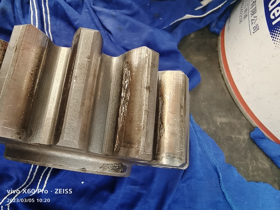

发表于 2023-3-22 14:07 | 显示全部楼层
加载测试时,扭矩方向搞反了,结果中间人字齿轮轴向受力变成分开(原设计是轴向力挤紧人字齿轮),导致单路功率传递了,引起超载,齿轮齿面出现严重的点蚀。
发表于 2023-3-23 10:55 | 显示全部楼层
这个测试(错误)实际上恰巧验证了差速器的一个附加功能,那就是“防滑差速器”的防滑功能!
在一路输出破坏时,由于静定结构,会导致另外一路也不能承载,这将可能导致重大事故,尤其是在载人升降机械上,这样的失效将是致命的。为此,差速器需要有防滑功能,其原理就是“人字”齿轮必须有双向轴向限位,当某一路失效时,由于不平衡轴向力的作用,导致“人字”齿轮轴向移动很小的距离,碰到轴向限位后停止轴向移动,这样未失效的一路传动链就可以继续承载100%的外部载荷。虽然此时单路传动链已经超过名义载荷了,但是齿轮的弯曲强度还有足够的安全裕量,不会出现断齿这样的致命失效。

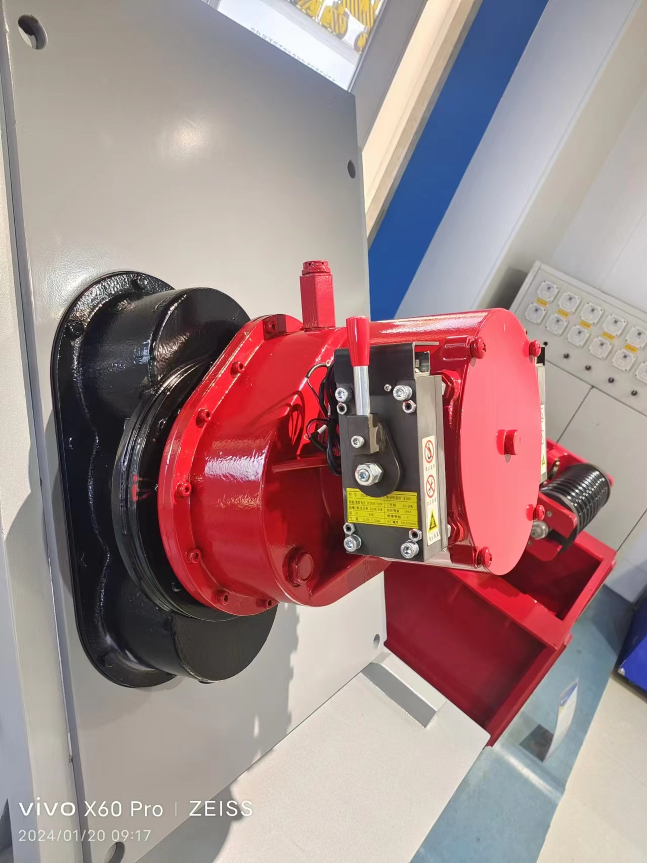

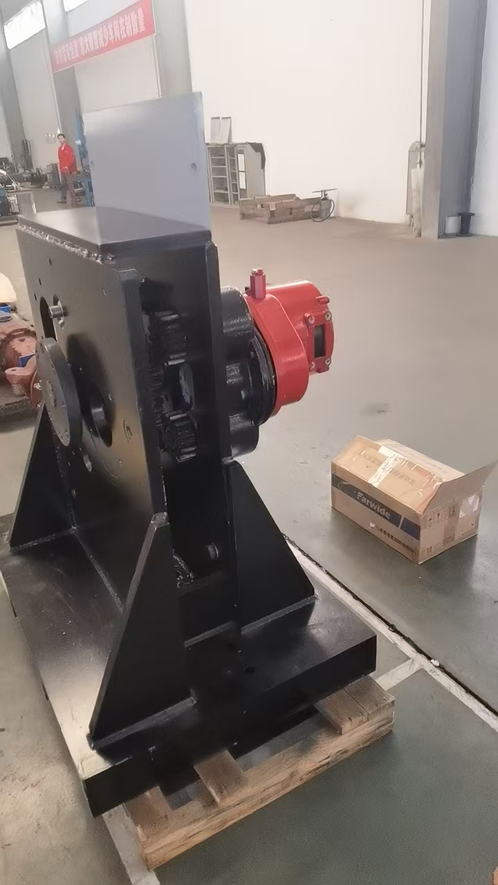

发表于 2024-10-26 11:41 | 显示全部楼层
完成型式试验
