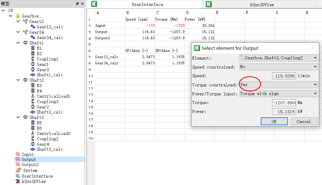

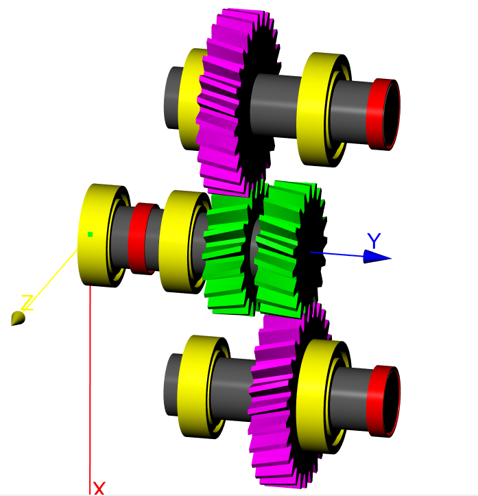

kisssys中关于功率分流模型的建立
发表于 2021-9-17 20:24 | 显示全部楼层
分流、合流后
干脆再次进行分流
发表于 2021-10-1 13:01 | 显示全部楼层
zengxiaodong 发表于 2021-9-17 20:24
分流、合流后
干脆再次进行分流

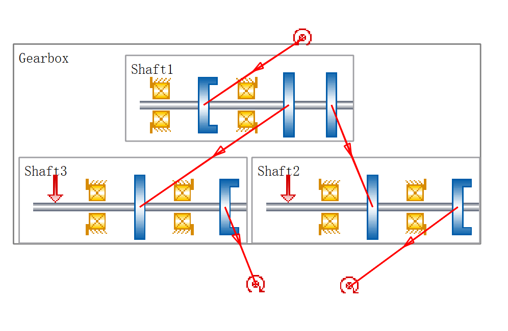

这个模型在Kissys中不属于功率分流,而是单输入、多输出
发表于 2021-10-1 17:19 | 显示全部楼层
所以要对其中一个输出施加扭矩约束

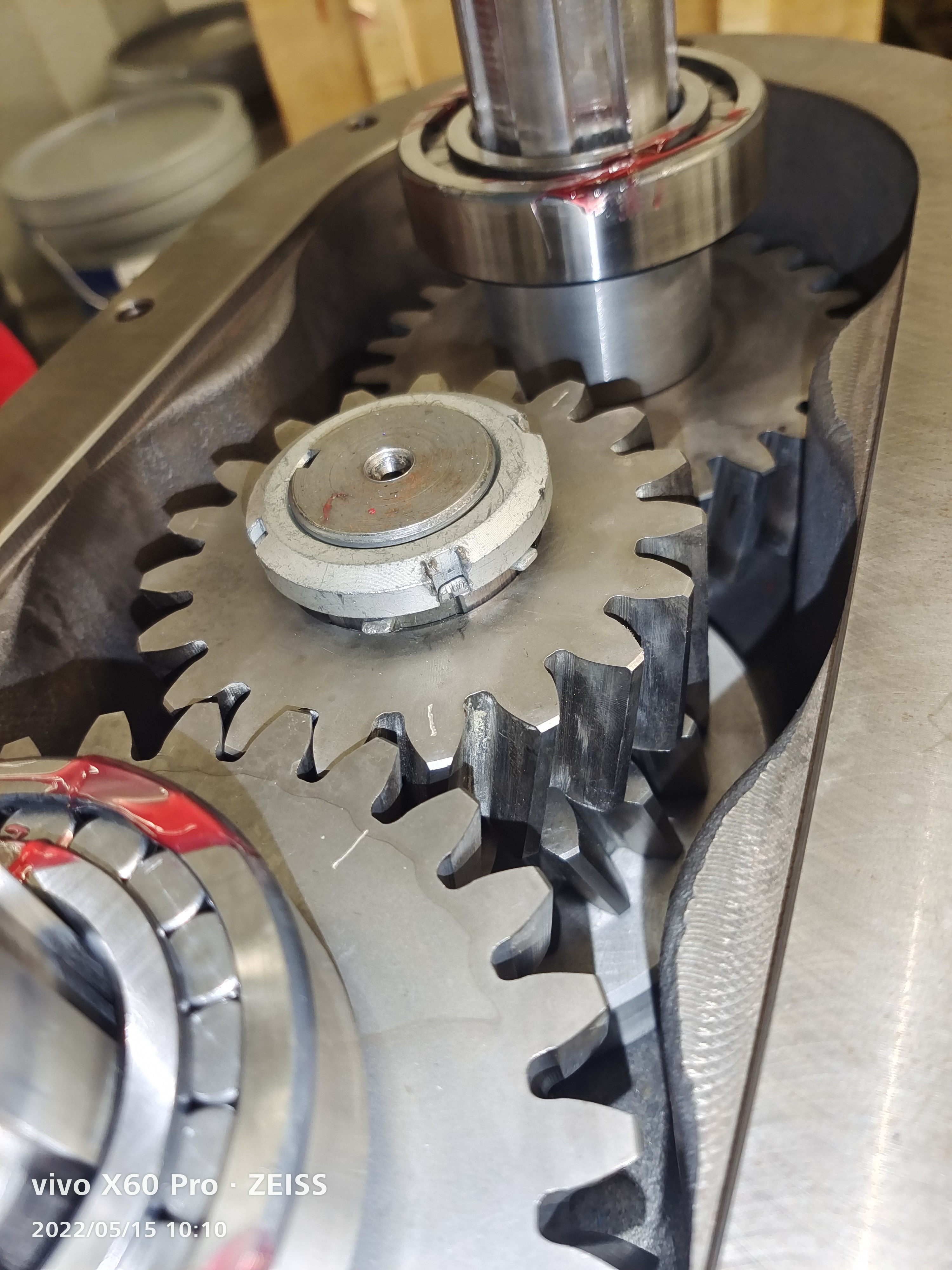

发表于 2022-6-7 07:59 | 显示全部楼层
实物是通过人字齿轮轴向浮动来均载。
发表于 2022-6-7 11:58 | 显示全部楼层
发表于 2022-6-8 06:20 | 显示全部楼层
没看到gp111啊?能讲讲不?怎么弄的
发表于 2022-6-8 08:56 来自手机 | 显示全部楼层
zengxiaodong 发表于 2021-1-8 14:35
要设置分流的比例,按照最理想的情形来设置为0.5
老师您好!最近也在搞分流,合流的齿轮箱,方便将模型发我学习学习啊!万分感谢
email:278062927@qq.com
发表于 2022-6-8 11:33 | 显示全部楼层
zengxiaodong 发表于 2022-6-7 07:59
实物是通过人字齿轮轴向浮动来均载。

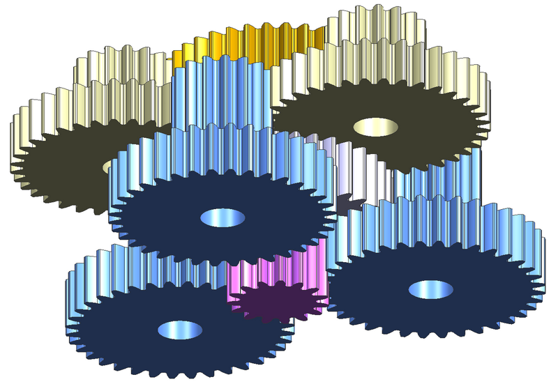

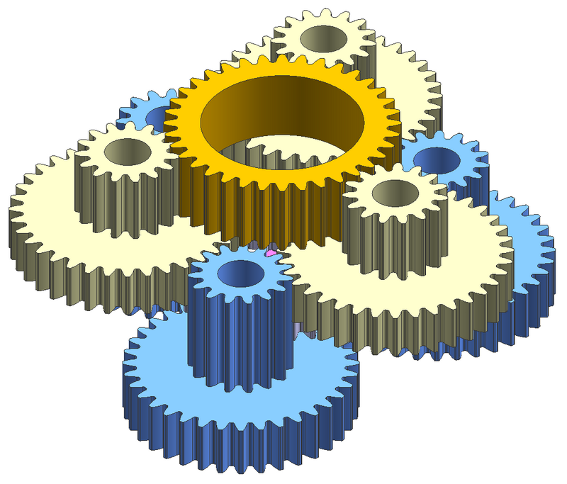

斜齿轮带来的好处,就是提供了轴向浮动均载的可能。
昨天整理以前项目资料,看到2015年的一个直齿轮分流结构。
当时只是在变位系数以及修形上下了点功夫,反馈说效果不错,噪音低于原机(韩国一款洗衣机减速机构),42~43dB(马达输入转速较低,只有几百转/分)。
同时也自然考虑过均载问题,分析结论一是粉末冶金齿轮为一模一腔进行压制,各装配的双联齿轮相位角一致;二是高速、低速输出齿轮均为浮动状态(靠渐开线花键输出),再加上双联齿轮孔与芯轴间隙稍大,也能起一定的均载作用。
发表于 2022-6-8 12:32 | 显示全部楼层
昨天整理以前项目资料,看到2015年的一个直齿轮 ...
没看明白,似乎中间多了一个齿轮?
发表于 2022-6-8 12:57 | 显示全部楼层
zengxiaodong 发表于 2022-6-8 12:32
没看明白,似乎中间多了一个齿轮?
高速输出轮。只经过两级减速。
另一输出轮为金黄色,三级减速。
