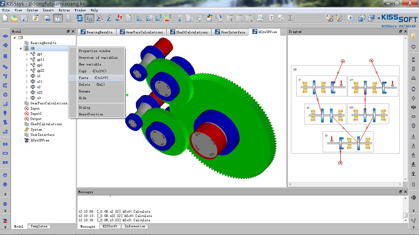

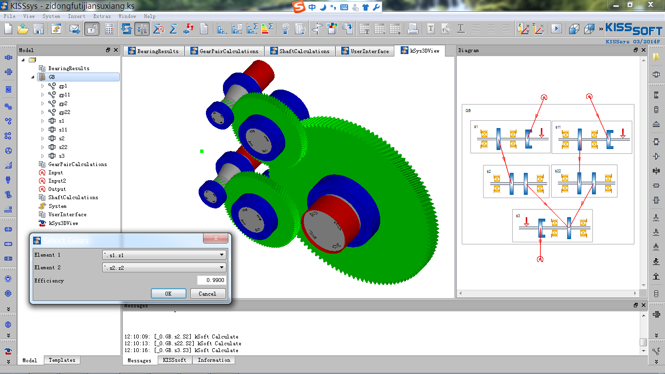

发表于 2015-2-25 17:48 | 显示全部楼层
第一步:复制一个约束
第二步:粘贴该约束
第三步:命名该约束
第四步:指定该约束的齿轮
 楼主| 发表于 2015-3-3 20:26 | 显示全部楼层
zengxiaodong 发表于 2015-2-25 17:48
第一步:复制一个约束
非常非常感谢,我明白了
