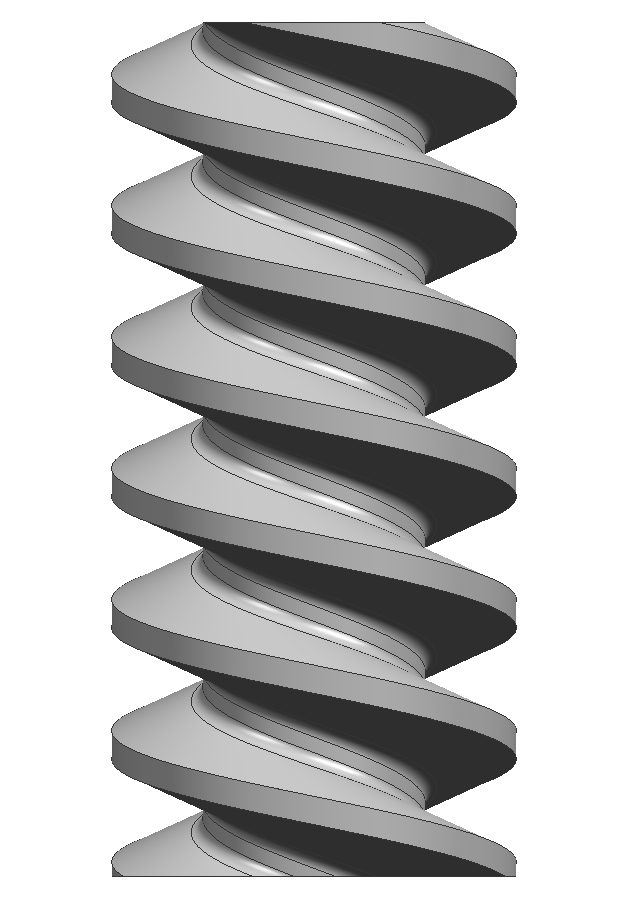

但是,一般性地说:“渐开线蜗杆可以与直齿轮正交啮合”,还鼓励大家“放心使用”,这非但不负责任,还自以为是的噱头十足!
例如,全球轻型车产量每年近亿辆,每辆上装有两台雨刮器,其中一部分就是采用如下图的双头蜗杆:
Mn=0.8;Dp=6.4;N=2;…………
就这形状,怎样跟直齿轮正交啮合??
全球厨房强力搅拌机产量,每年有几百万台,其中一部分采用下图示的3头蜗杆:
Mn=1;Dp=8;N=3;…………
打眼一看,就能判断出,无法与直齿轮正交啮合!
还可以举出很多例子。
之所以在大多数场合和应用领域,没有采用蜗杆、直齿轮正交啮合副,不是因为别人不懂,而是此正交啮合副需要蜗杆直径大,造成线速度大;导程角小,效率低,易发热,造成与之相配合的圆柱齿轮(材料塑胶居多)在高于热变形温度的条件下工作,最终出现失效破坏。
渐开线蜗杆、直齿轮正交啮合副,应用范围应该在主要传递运动而不是动力的场合。
所以,一般设计资料没有对此做介绍,是不想大家在此多下功夫,是有道理的。
