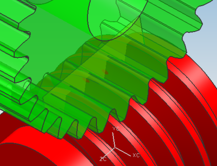

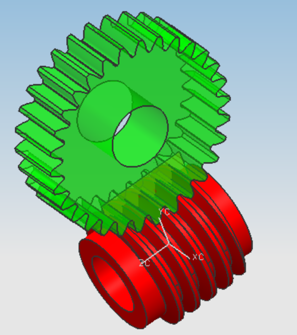

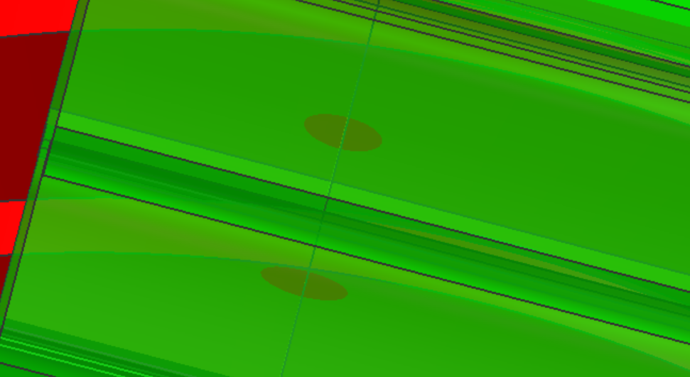

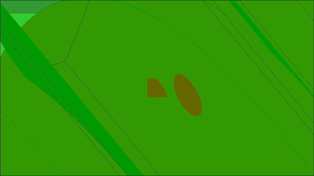

上图是henrymao先生在19的贴子里传的一套模型,然后解压,得到了模型,然后就是运动仿真的设置,在啮合的文件中加了一片切于基圆的辅助片,让啮合印痕始终位于辅助片的中间,所以看到的是一半啮合印痕。
从这样看,可以总结出计算这样的传动的有关公式,然后编制出软件,对所有合理的参数,快速建模,这样就可能形成一种新的传动,补充了普通蜗杆斜齿轮的不足,但这样的设计,估计螺纹升角可能会比较大,故肯定是有限制的,找出合理的范围。

解压后可以看到印痕是完全走的基圆的片体路径了。用手机拍的照片,可以看的很清楚,但无法上传到论坛。
 楼主| 发表于 2021-5-25 22:31 | 显示全部楼层
截屏得到的图片:

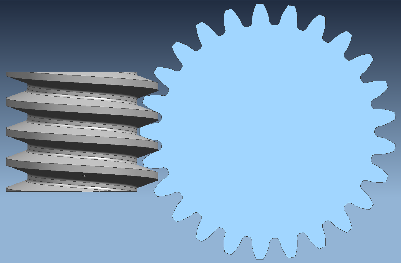

直齿轮与渐开线蜗杆轴交角90°放置,在一定条件下,是可以准确啮合的。
前天晚上看到你微信,昨天下午抽了点时间做了一下参数模型。
放一个上来供参考。
WS0125.rar (1.19 MB, 下载次数: 20)
打开附件UG装配文件0WS0125asm.prt,改变参量W,可检查是否处处正确啮合。
参数如下
直齿轮:
an=20°;Mn=1;N=25;βp=0°;Xn=0;h*=1;c*=0.25;Rn*=0.3。
渐开线蜗杆:
an=19.59499604993°;Mn=0.997458699831;N=1;Dp=14;
λp=-4.085616779975°;Xn=0;h*=1.002547775;c*=0.2506369437;Rn*=0.3。

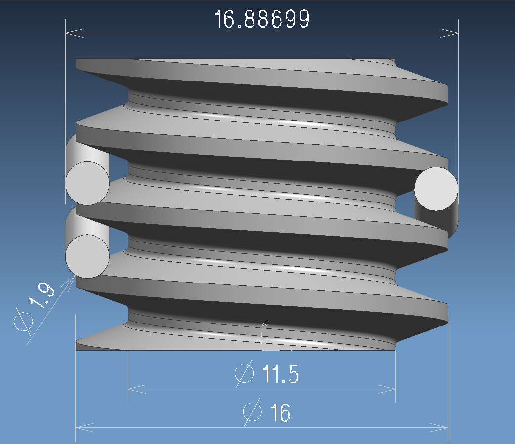

齿厚有所减薄,齿厚系数Tr=0.93733883327,可将M值调整到下图数值(16.8869897955)即可
你可以试做,对比一番。
