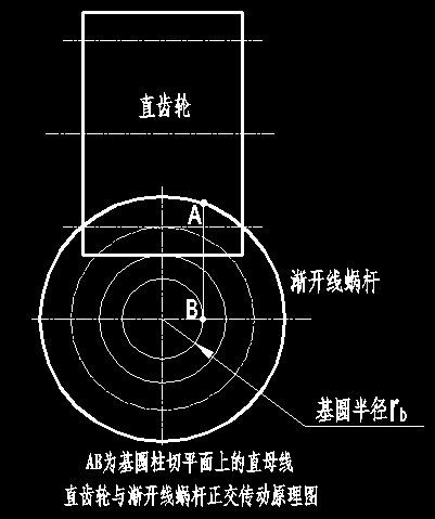

发表于 2021-5-22 21:41 | 显示全部楼层
渐开线蜗杆与直齿轮可以正常啮合,见原理图。直母线上齿面法线都在基圆柱切平面AB上,也就是说在直齿轮的端面上,当蜗杆旋转时,直母线像齿条一样平移,因此可以与直齿轮正常啮合。
 楼主| 发表于 2021-5-22 22:37 | 显示全部楼层
hzy 发表于 2021-5-22 21:41
渐开线蜗杆与直齿轮可以正常啮合,见原理图。直母线上齿面法线都在基圆柱切平面AB上,也就是说在直齿轮的端 ...
用二维图上某一截面来证明在整个齿面上都可以正常啮合?那蜗杆的螺旋角会使得这条线根本是靠不上齿轮的,(在齿向上,其他的截面因为螺旋角的原因无法贴合)

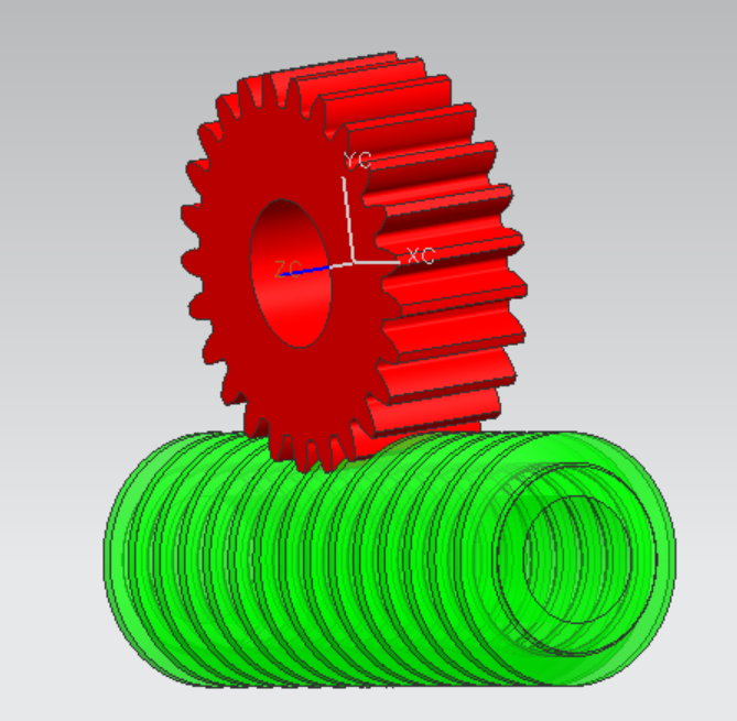

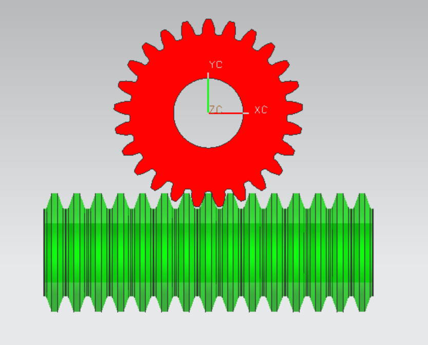

如果从法向模数相等,压力角相等,螺纹升角相等的角度考虑,就是一个零螺纹升角的“蜗杆”,而这个蜗杆又因为其螺纹升角为零,而不是我们常识中认知的蜗杆了。
没有螺纹升角的渐开线“蜗杆”:
