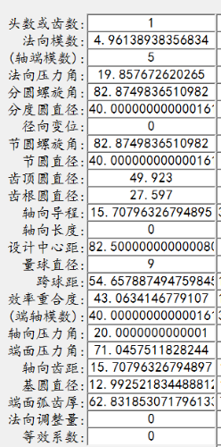

直齿轮与蜗杆正交啮合一开始本人也是觉得可笑。但后来经过多次讨论觉得可笑的是自己,是自己寡闻了。其实要想弄明白要先弄明白啮合的位置,这个不是通常的啮合轴截面上位置,这是区别一。还有要进行齿厚的减薄(注意不是互相的调配)来避开干涉,这是区别之二。还有要进行参数的转换实行基节相等而不是法向参数相等,这是区别之三。
就19楼提出的直齿轮参数:m=5,a=20,z=25,w3=38.652 试着来配一下正交啮合蜗杆的参数,请高手验证:zi: z=1,mx=5,an=18.736558deg,r=7.125016deg, d=40,da=50,df=27.5,sx=6.9264,sn=6.8729,dp=9,M=51.32,a=82.5.

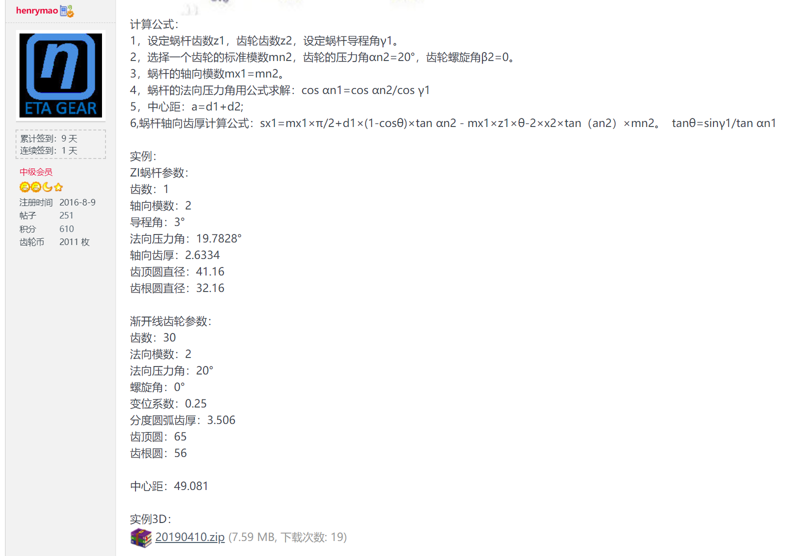

原理:ZI蜗杆在基圆柱切平面上齿形为直线。保证II和III上面直廓压力角α0=20度就可以和20度压力角的直齿轮啮合。当然这个压力角值可以自己定义,只要和齿轮的压力角一致即可。
登录/注册后可看大图
计算公式:
1,设定蜗杆齿数z1,齿轮齿数z2,设定蜗杆导程角γ1。
2,选择一个齿轮的标准模数mn2,齿轮的压力角αn2=20°,齿轮螺旋角β2=0。
3,蜗杆的轴向模数mx1=mn2。
4,蜗杆的法向压力角用公式求解:cos αn1=cos αn2/cos γ1
5,中心距:a=d1+d2;
6,蜗杆轴向齿厚计算公式:sx1=mx1×π/2+d1×(1-cosθ)×tan αn2-mx1×z1×θ-2×x2×tan(an2)×mn2。  tanθ=sinγ1/tan αn1
实例:
ZI蜗杆参数:
齿数:1
轴向模数:2
导程角:3°
法向压力角:19.7828°
轴向齿厚:2.6334
齿顶圆直径:41.16
齿根圆直径:32.16
渐开线齿轮参数:
齿数:30
法向模数:2
法向压力角:20°
螺旋角:0°
变位系数:0.25
分度圆弧齿厚:3.506
齿顶圆:65
齿根圆:56
中心距:49.081

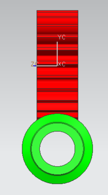

当时回复过你了,也发了3d,但是你好像视而不见。
