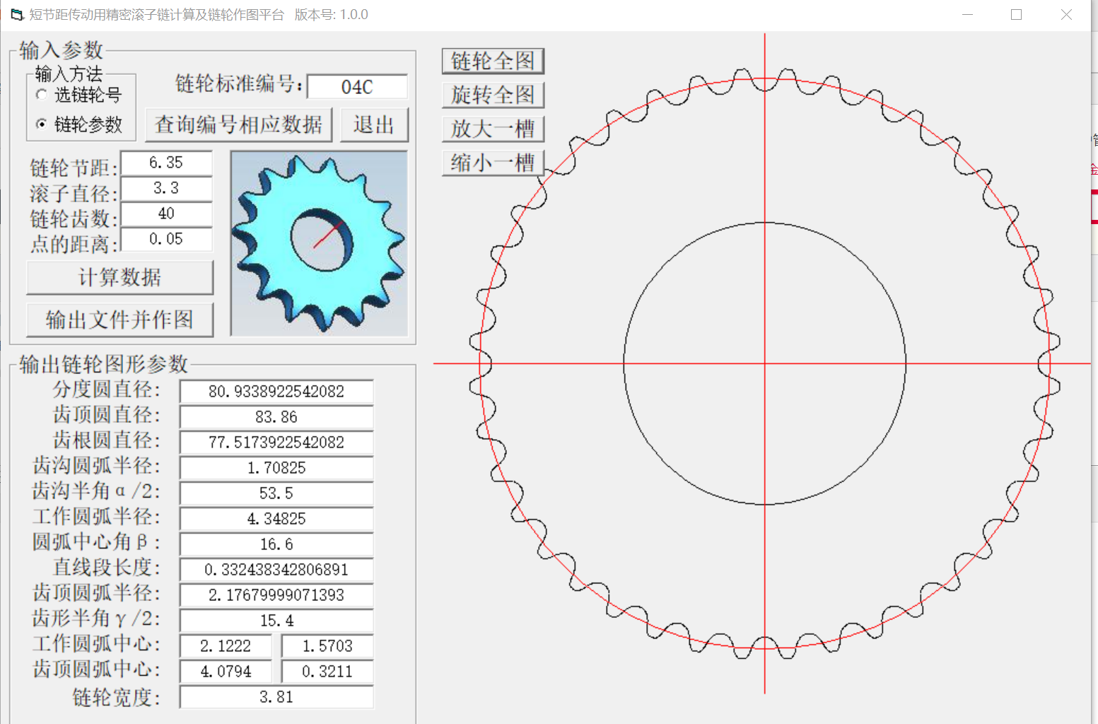

hyfjy 发表于 2010-7-7 21:21
举一个例子:
节距为15.875,滚子直径为10.16,15个齿的链轮,输入后有如下的界面:
坐标点A2的计算有错误
 楼主| 发表于 2022-1-18 21:45 | 显示全部楼层

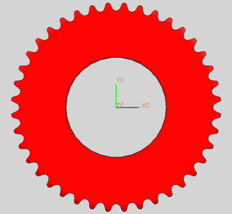

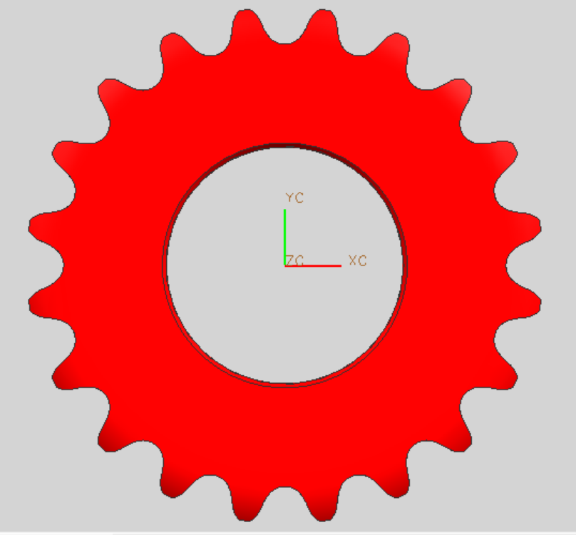

lyzxx 发表于 2010-9-2 17:15
您好,我有两个链轮参数是:
1:P=6.35,D=3.3,Z=20
2:P=6.35,D=3.3,Z=40怎么用你的方法做不出图形来呀
