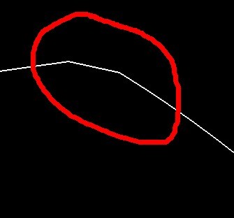

    就是不知道计数法怎么改呀,请教一下在哪里能改,麻烦发个图看看
发表于 2010-9-4 16:53 | 显示全部楼层
回复 hyfjy 的帖子

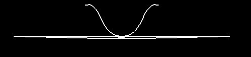

    我改后怎么是这样的,那个地方不对了
发表于 2010-9-4 17:11 | 显示全部楼层
空格也要去掉吧

 楼主| 发表于 2010-9-4 19:47 | 显示全部楼层
回复 lyzxx 的帖子
    改后的那点的值不是以前的值,这个值应该是一个小于1的小数,你没有写上小数点及补全零的个数(为E或D后面的整数减1),所以这个值就比以前大多了,软件按要求作图,就成了这个形状。

空格也要去掉吧
lyzxx 发表于 2010-9-4 17:11
当引入CAD时,所有的空格都要去掉,因为CAD把空格键认为是回车键,这样就无法完成整体的曲线了。谢谢。
