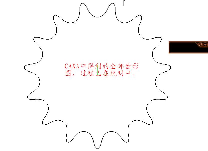

做出的CAXA图象如下:

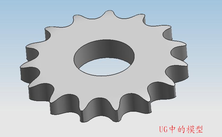

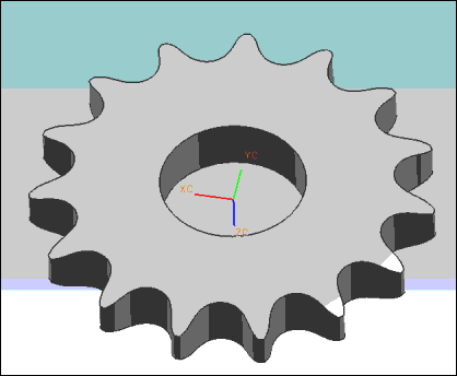

UG中的样条线输入后图象如下:

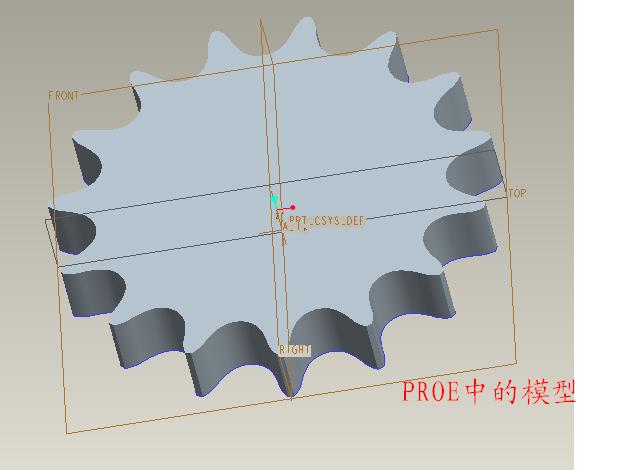

PROE中的三维建模如下:
再传一个UG5所建的模型,有兴趣的同仁可以下载解压后在UG5及以上版本中打开。

回复 wtony 的帖子
    把软件输出的带“CAXA.DAT"的文件直接用CAXA打开,可以得到一个齿槽的齿形样条线,点击后进行阵列,在下面取齿数,回车后再点图面中心,立马可得全齿的链轮齿形平面图了。谢谢关注。
如果是用CAD的同仁,可以对这个文件进行处理一下,去除所有的空格及Z座标,取所有的点一次性输入到CAD样条线中,这个样条线也就立刻出现了,然后再进行阵列。

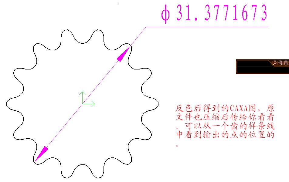

发表于 2010-7-15 10:59 | 显示全部楼层
P6.35 d3.3 Z14 做不出来
 楼主| 发表于 2010-7-15 21:04 | 显示全部楼层
不会的吧,我试了一下,计算输出的参数如下:

打开CAXA后也能得到一齿图,阵列也没问题。如图:
再把计算输出的所有文件都传给你看看。
