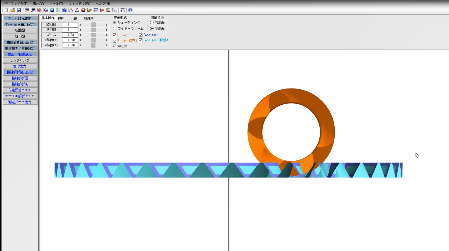

我有专门的设计面齿轮软件

谢谢提供相关图片、视频资料。

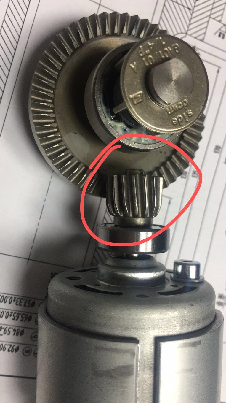

发表于 2020-7-18 10:25 | 显示全部楼层
这是面齿轮,还是锥齿轮
面齿轮与锥齿轮的根本区别在于沿齿向的各截面是等基节还是等比例基节,如果是等基节的,就应该属于面齿轮,而等比例基节的,就应该属于锥齿轮,本图如果小齿轮是圆柱齿轮,应该属于面齿轮传动  发表于 2020-8-9 19:27
