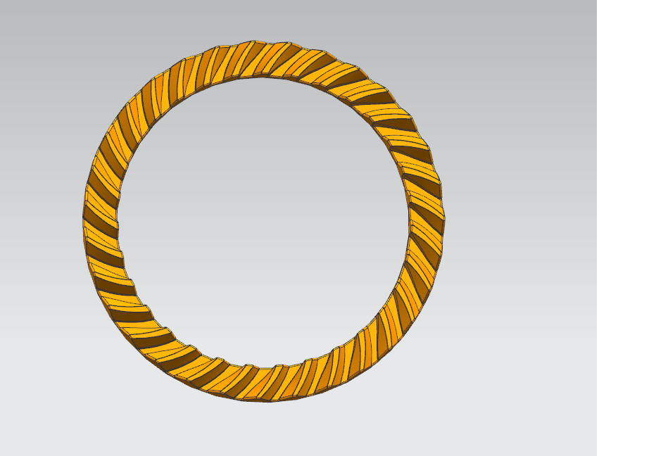

内径和外径都太小,大量的面齿轮齿宽是多余的,所以接触就少了,所以就会有噪音,
改进方法,大加内孔直径同时放大外圆直径,让面齿轮在适合啮合的位置进行啮合,也许会对啮合有很好的作用。

现在看起来,渔轮上的面齿轮最为复杂,但是解决这个问题的人应该比较少,即使能够做出模型,能够把渔轮手感问题解决的就更加少了, 我花了6年的时间,才做到。

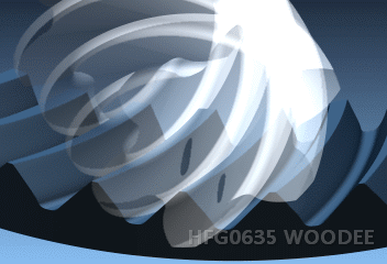

 楼主| 发表于 2016-7-7 00:12 | 显示全部楼层
qliuyuxing 发表于 2016-6-29 17:21
现在看起来,渔轮上的面齿轮最为复杂,但是解决这个问题的人应该比较少,即使能够做出模型,能够把渔轮手感 ...
登录/注册后可看大图
俺四年前做的。
发表于 2016-7-7 08:15 | 显示全部楼层
woodee 发表于 2016-7-7 00:12
俺四年前做的。
上面楼层中WOODEE先生的模型,可以细看到在啮合过程中的接触及接触的变化,一个清晰度让人一目了然。其实,“花六年功夫”,是很了不起,但不从理论上真正懂得,每件事都靠熬时间,就大可不必的,搞技术首先是在理论上得过关,有关面齿轮的设计基本原理在各设计资料上已经开始说得很透了,除了设计好,还得做好,做精,这才是技术人追求的。
搞技术还得有勇气,敢于把自己的作品发上来,实打实地把自己认为已经过关的模型放上来,看看在众人的检查下,是否真的过了关,有没有进一步优化的可能,这也就不是贴一张图片就能达到的。
还是那句话,是骡子是马拉出来溜啊。
发表于 2016-7-7 11:04 | 显示全部楼层
3D模型属于公司高度机密,肯定不能发,再怎么激都没有用,图片可以有。至于检验,我们的检验方式都是把产品做出来,放在生产线检验手感,我是做渔轮的。现在无论机械加工的齿盘或者是压铸的齿盘(我们这个系统叫面齿轮齿盘),都是非常好的,都有至少20个以上的模型在生产。
不知道公司以外的面齿轮做得怎么样,视野太窄。
