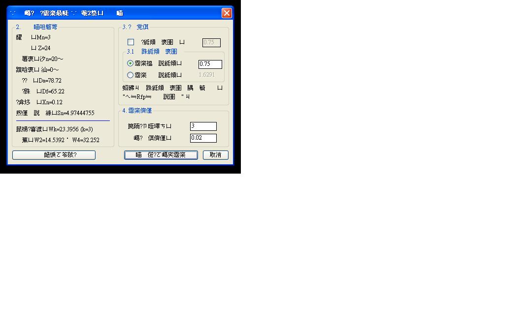

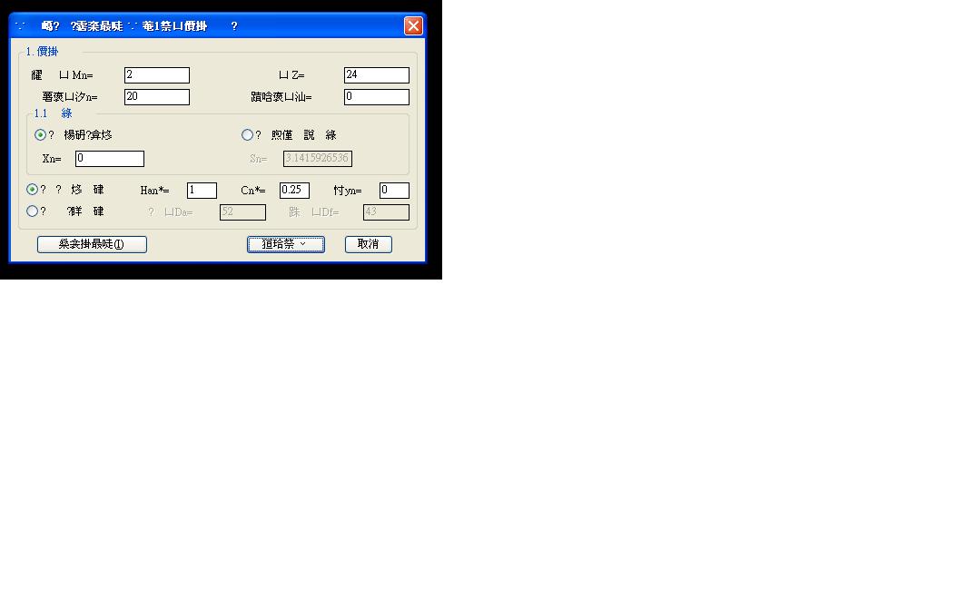

好像有人有內齿轮的需求
我有測試一下应該OK
齿頂高系 1改1.25
齿頂隙改 0.25改-0.25
就是內齿轮的參数
好軟体就是要推一下
 楼主| 发表于 2010-3-15 15:04 | 显示全部楼层
回复 55# css95123
已修改为繁体版,在简体中文操作系统中能够正常运行,请测试。
齿轮工具箱-繁体版.rar (8.43 KB, 下载次数: 49)
 楼主| 发表于 2010-3-15 15:07 | 显示全部楼层
回复 61# css95123
其实,这个程序无内外齿轮之分的,画内齿轮时只需将要绘制齿轮的齿槽宽、顶径、根径分别对应填入软件的齿厚、根径、顶径即可。
发表于 2010-3-16 00:03 | 显示全部楼层
胡大
谢谢你
真是麻煩你的
我测试后還是一様不行
 楼主| 发表于 2010-3-17 09:45 | 显示全部楼层
回复 64# css95123
其实繁体简体不是我们在word中看到的那样,而是字体的内码不同而已。所以在字体不同的操作系统中看到的会是乱码情况。
发表于 2010-3-18 21:22 | 显示全部楼层
胡大
谢谢你
那可以给我附檔名lsp的LISP吗我自己改
或是英文版
谢谢!!!
