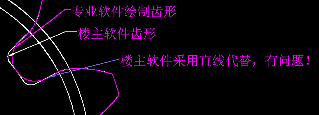

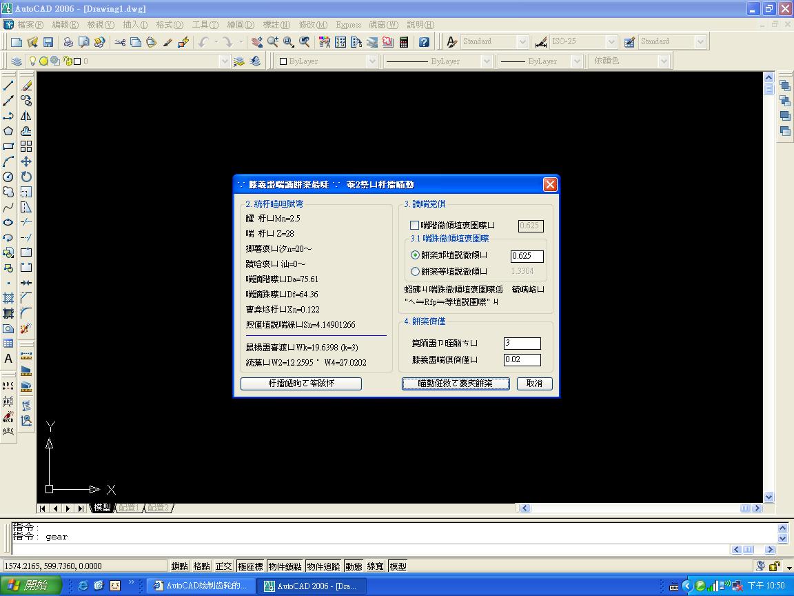

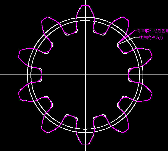

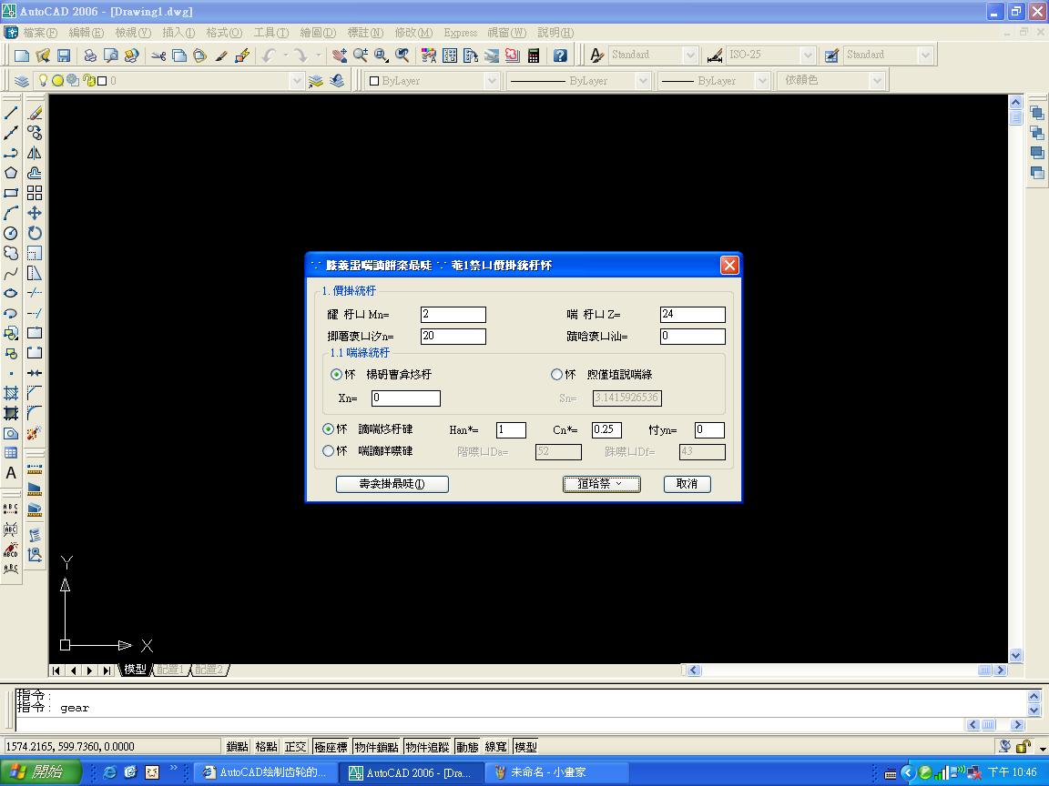

发表于 2010-3-11 09:50 | 显示全部楼层
对比了一下,齿形处理过渡曲线部分有问题外,其它部分还是不错的!
 楼主| 发表于 2010-3-12 12:56 | 显示全部楼层
回复 55# css95123
仔细研究了一下,由于我的操作平台是简体中文,改成繁体版本实在不易,不知道英文版能不能满足您的要求?
 楼主| 发表于 2010-3-12 17:11 | 显示全部楼层
回复 56# mrmrw
完全绘制齿根过渡曲线还比较复杂,待新版本吧。
这个版本仅仅是与CAXA进行比较,能够实现其所有功能。
发表于 2010-3-12 22:07 | 显示全部楼层
胡大
以前简转繁或繁转简
我都用OFFICE WORD 2007
把原程自動简转繁或繁转简
请先試一下
如不行只好用英文版
