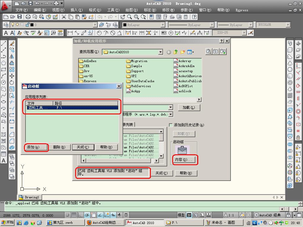

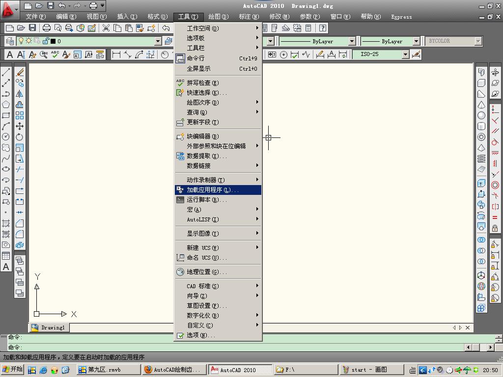

[软件] AutoCAD绘制齿轮的lisp工具——齿轮工具箱.VLX
 楼主| 发表于 2009-12-29 20:53 | 显示全部楼层
发表于 2009-12-29 22:20 | 显示全部楼层
好工具,收下了,谢谢!
发表于 2009-12-30 17:28 | 显示全部楼层
谢谢
AUTOCAD2004也可以用的吗
有没有使用次数限制
 楼主| 发表于 2009-12-30 19:45 | 显示全部楼层
谢谢
AUTOCAD2004也可以用的吗
有没有使用次数限制
ghoul 发表于 2009-12-30 17:28
完全免费,没有时间和使用次数的限制。
