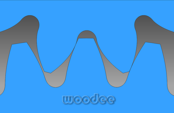

小齿齿数仅12,限定为高度变位似乎不妥吧?
毕竟大于3的滑动率对于精密传动不算最佳。
Z12
Z42

在小轮与原设计基本相同前提下,大轮变位系数没有降到-0.5,而两个轮的滑动率都到了2以下,仅重合度1.35下降了不到0.1。
齿形图片:
中心距必须27,所以不能用角变位,必须高度变位才行。  发表于 2013-12-16 21:39
