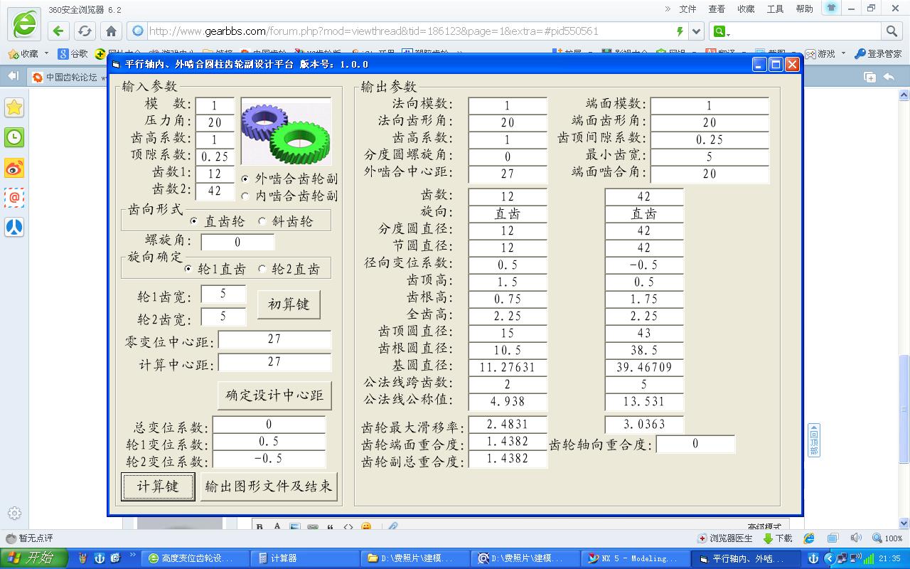

最近齿轮测绘过程中,其中在测绘了一组配对啮合齿轮,参数如下:
Z1=42 Z2=12  α=20 ,M=1,X1=-0.5 X2=0.5  中心距a=27,(其中变位系数的值我不确定是最准确的值)
现在存在如下问题,希望各位大神能解答:
高变位系数齿轮在为了提高耐磨性和抗胶合性的时候,变位系数的选择原则和依据是什么,有没有特别的经验,或者计算公式?
X=0.5这个值对于该配对齿轮,在考虑到抗胶合,磨损,和弯曲疲劳强度时是否是最合适的值?
深夜了,一直纠结这个问题,希望明早起来有人看到,能不吝赐教!!!

计算的界面:

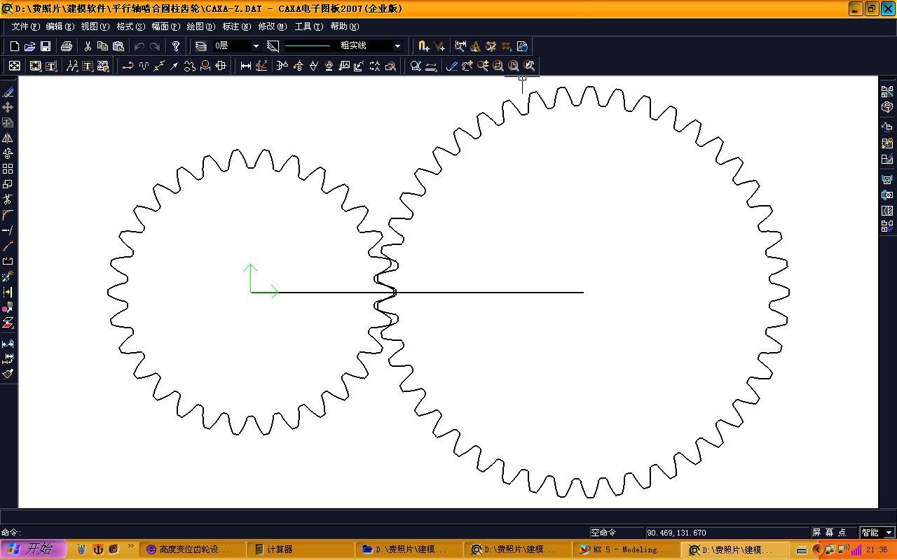

平面图:

发表于 2013-10-8 09:38 | 显示全部楼层
所提供的数据不全,不能全面评论。
按所提供的数据进行较片面的评论。
1、该齿轮副可以运行。
2、好在你的变位系数取值较大,按设计值计算,接近临界理论干涉。
3、在批量制造中,如果实际中心距偏小就有可能出现理论干涉。
4、小齿轮齿顶弧齿厚太小。
5、建议将大、小齿轮的齿顶圆直径减小0.5mm,上述几方面都将有所改善。
 楼主| 发表于 2013-10-10 08:51 | 显示全部楼层
hyfjy 发表于 2013-9-25 21:29
顶一下
计算的界面:
国庆节休假,不好意思现在才回复,小齿轮是主动轮,配对齿轮的各参数也基本确定,但是我想从设计的角度考虑,同样中心距,同样齿数的配对齿轮,为何变位系数要选择这个值,有什么好处,或者说变位系数在齿轮设计过程中选择的依据主要是什么呢?
