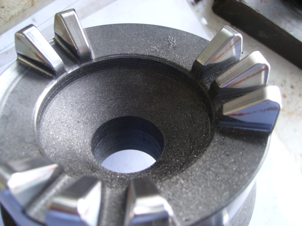

卧式内圆磨床节圆定位磨盆齿内孔夹具照片

最终的齿圈跳动,主要是取决于齿轮的热处理变形,即盆齿的平面度。以我们在成都机床厂试磨的几个齿轮为例,磨前测量齿轮的平面度分别为:0.09,0.13,0.15,磨后测量齿圈跳动分别为:0.05,0.07和0.06(该齿轮为8级精度,查标准齿圈跳动要求为0.11)。
我们用刚铣齿下来的齿轮(齿圈跳动在0.04左右),不断的变换位置安装在夹具上,测齿轮的内孔跳动,我们试验的结果是,内孔的跳动全部在0.015以内。
圆柱齿轮也是一样,若零件本身热处理变形大,再怎么样的夹具也无法修正齿圈跳动。
目前多数圆柱齿轮所用的节圆定位磨内孔都是用滚棒液压卡盘定位夹紧,一方面定位精度取决于卡盘的精度,另一方面,对于薄壁齿轮就不怎么合适。

国内汽车后桥齿轮生产的几大家都是用这种节圆定位的夹具磨内孔,定位球大部分是5个,也有的是9个。大多用在立式磨床上,卧式的也有。定位球的分度不是等分的,而是根据根据齿轮跨齿数变化的。更换产品时主要是更换定位盘。

模具做的很漂亮。此种治具适合加工热前工件,热后由于齿形变形,精度稍低。  发表于 2010-9-16 15:34
