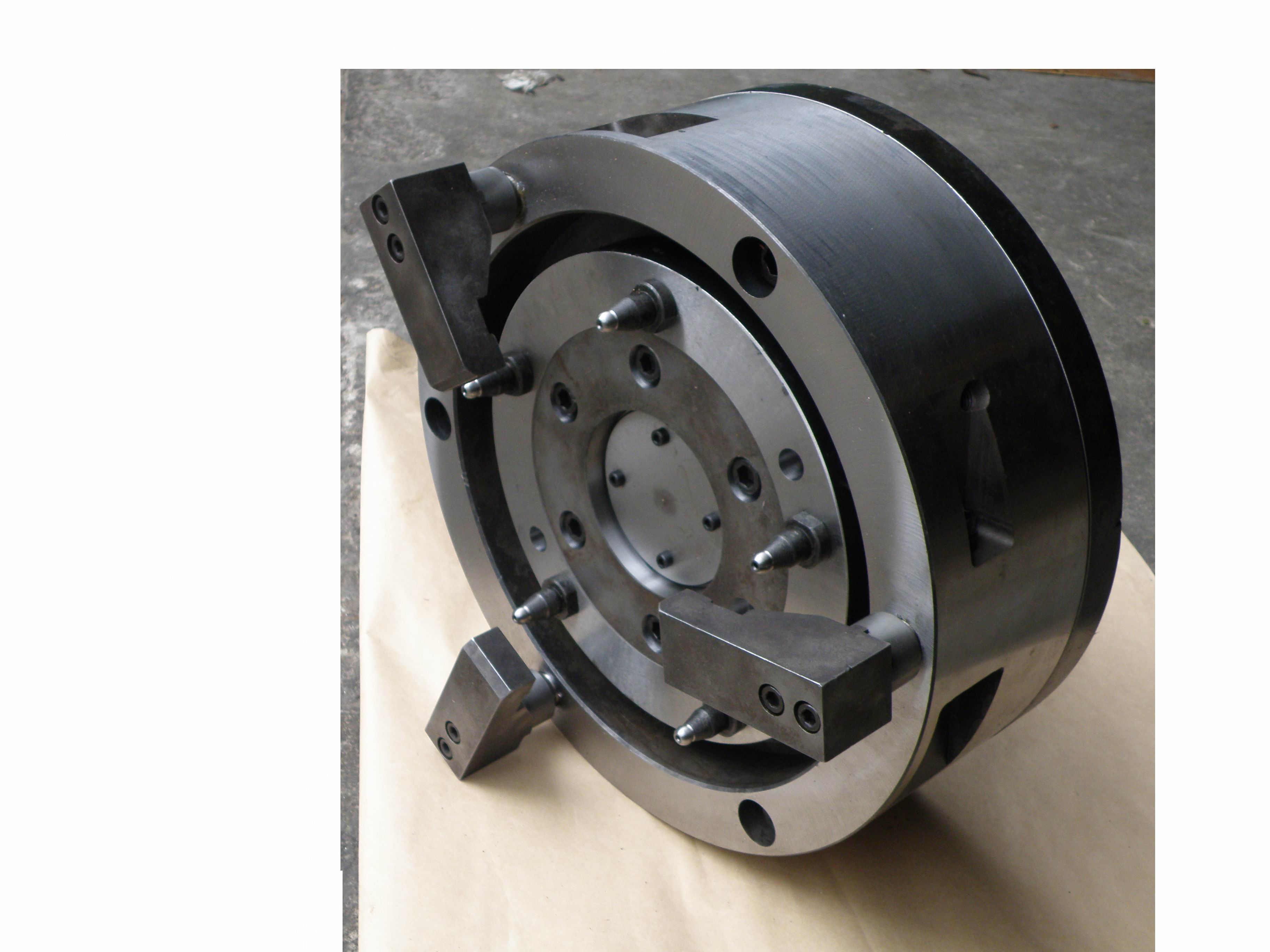

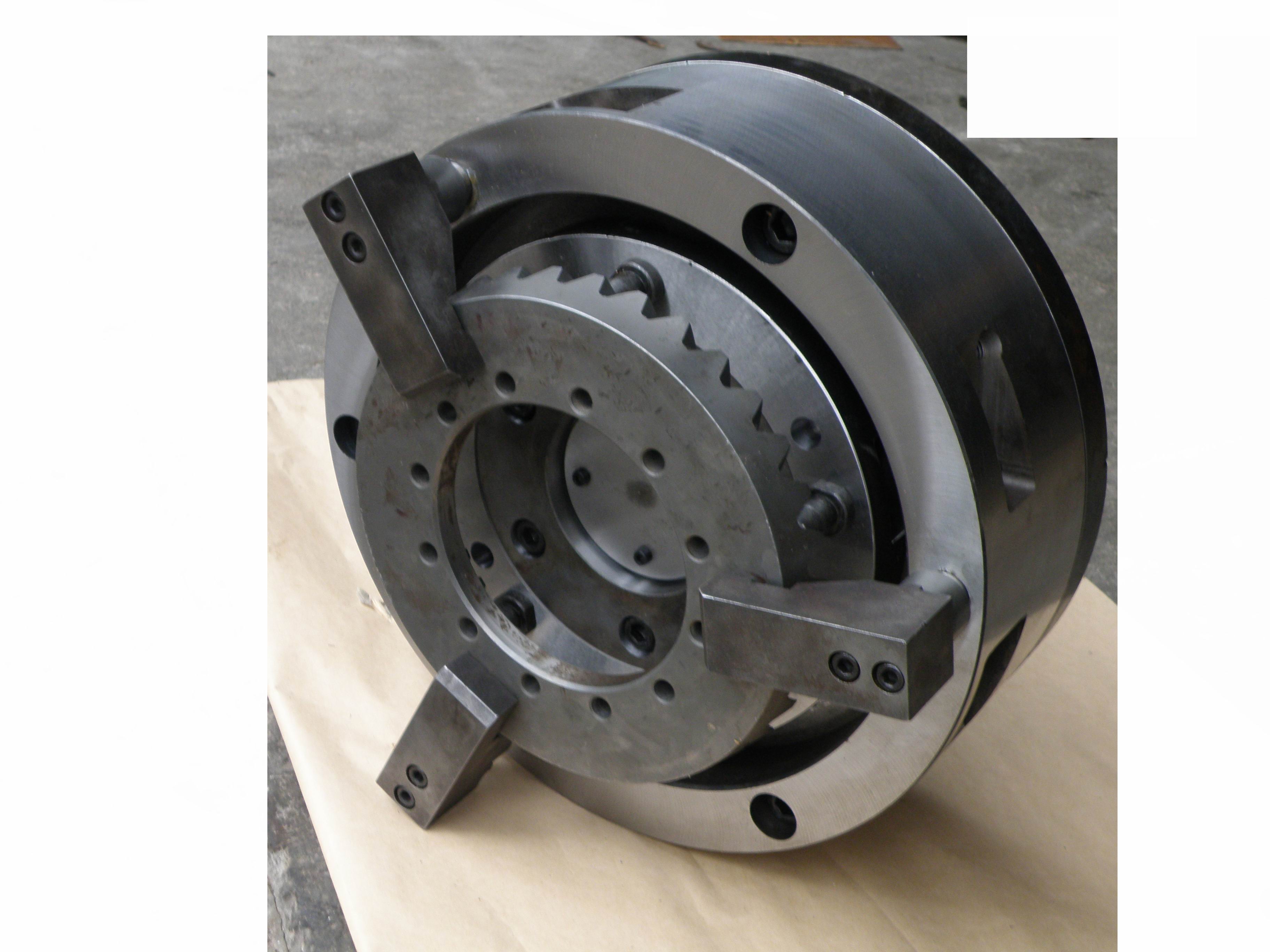

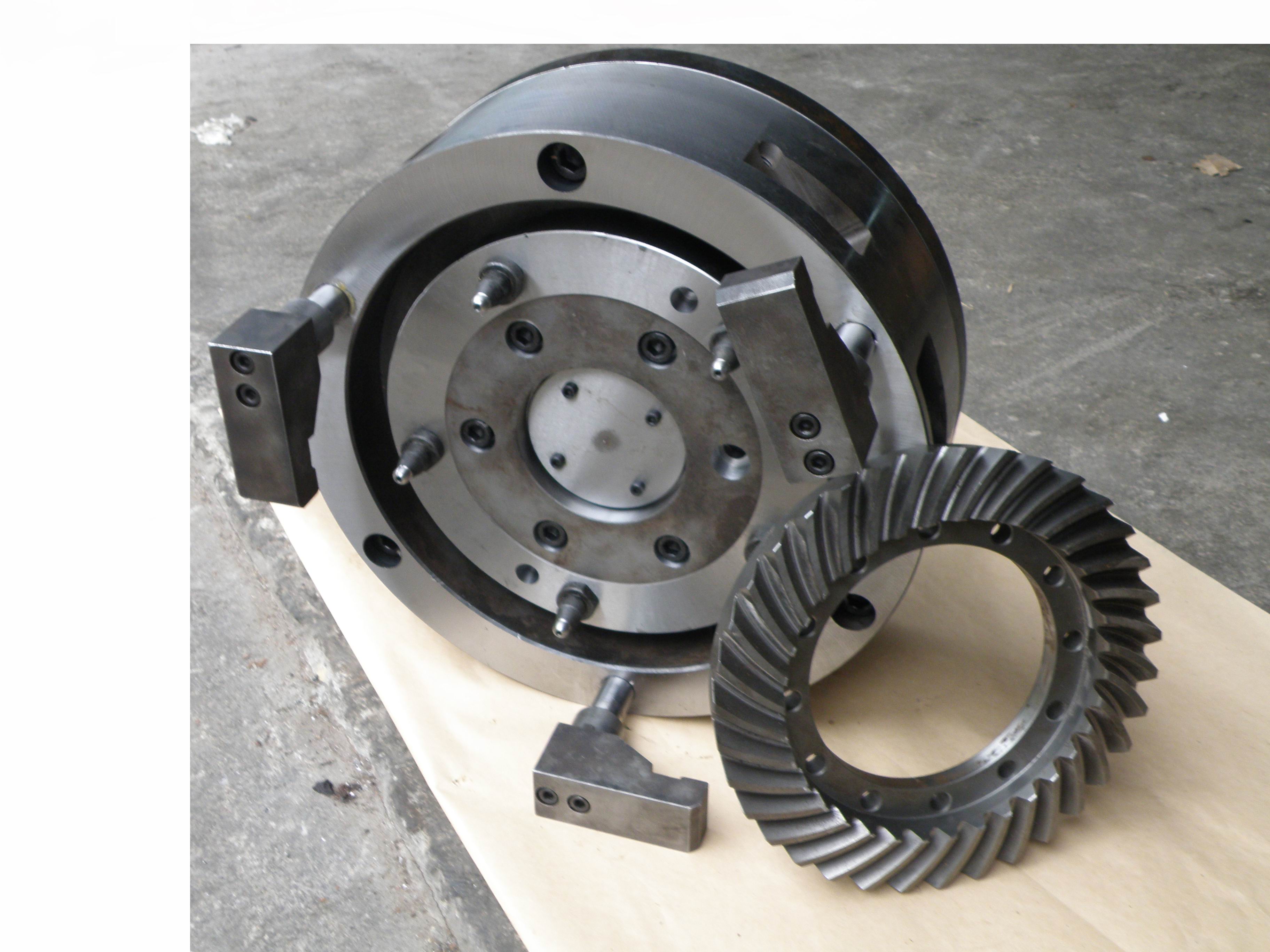

此夹具为成都磨床厂生产的卧式内圆磨床设计,用于磨热后盆齿内孔,五个球头对盆齿节圆定位。机床主轴后面装有油缸,用于夹紧松开零;压板可旋转,在松开时,向外摆开,以便取零件。 PA180135.jpg PA180138.jpg PA180149.jpg
谁能用六点定位原理对该套夹具进行分析,谢谢。  发表于 2011-10-30 21:21

夹具很好,但是机床主轴需有液压装置。
发表于 2009-10-23 20:06 | 显示全部楼层
照片很清晰,呵呵,为什么用5个球呢?3个球不是够了吗?
另外照片重复了,先欣赏了。
发表于 2009-10-23 22:22 | 显示全部楼层
定位精度怎么样?可持久性呢,对安装精度和制造要求比较严格。能谈谈产品检测结果和工装持久周期吗?
 楼主| 发表于 2009-10-23 23:13 | 显示全部楼层
回复 5# 罗文
    夹具安装好后,球的位置度在0.01以内;球的直径差在0.003以内。如果用一个精度很好的齿轮放在球头上,用表打内孔的跳动,重复地放,内孔的跳动始终在0.02以内。
   现在株洲齿轮公司等很多厂家,盆齿磨内孔全部是以节圆定位的,不过用的是立式内圆磨床。更具有优越性。只是立式内圆磨床比较贵。
发表于 2009-10-24 13:01 | 显示全部楼层
若直齿呢?
 楼主| 发表于 2009-10-24 16:46 | 显示全部楼层
回复 7# yuchunjin
    球头定位对直齿和弧齿来说都是一样的。
发表于 2009-10-24 17:40 | 显示全部楼层
你介绍的是端面齿轮,若是普通的圆柱齿轮夹具又如何呢?
发表于 2009-10-24 21:57 | 显示全部楼层
五个球头是等分的吗?若齿数不是五的倍数呢?
