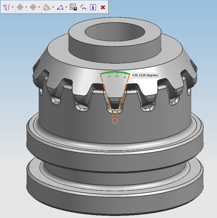

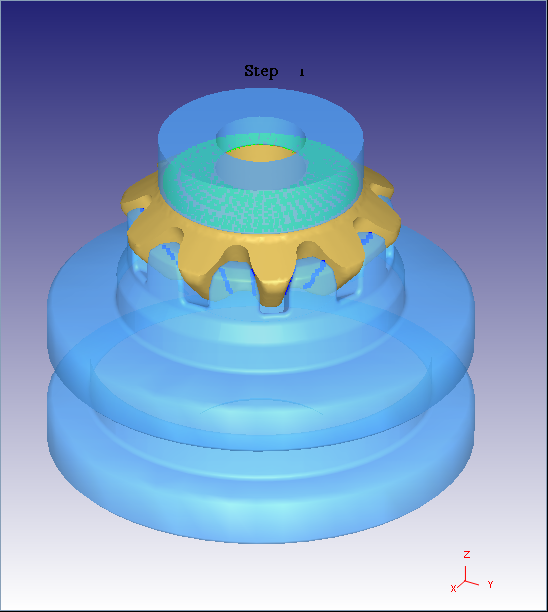

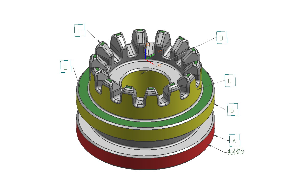

我这里加工直齿圆锥齿轮,使用一种线接触式的夹具,见附件,不知道批量生产时是不是使用楼主这样的夹具,球头的多? 齿模夹角.jpg Chuck-craft.jpg STP61816.JPG chuck.png chuck_product.jpg

班主你卸下产品时是夹爪搬个角度吗?你这种夹具我们经常用,现在有改进了。1、夹爪空挡可镶接产品的挡块。
2、夹紧是气动或液压的都可,夹爪使用球头与机床拉紧连接的,这样保证三个夹爪有力均匀。松开时夹爪自动张开。3、夹紧现在一般都夹背锥上了,以便内孔端面一次磨削。
