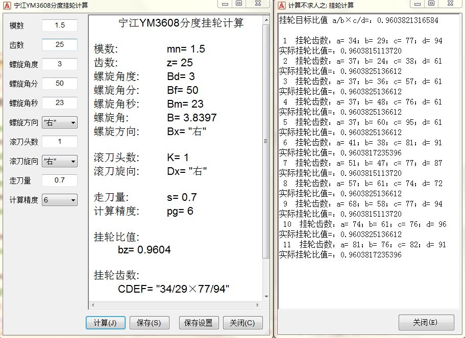

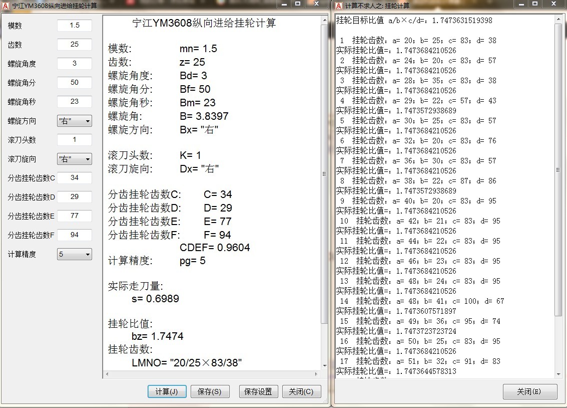

 楼主| 发表于 2013-8-28 17:36 | 显示全部楼层
有谁需要宁江 YM3608滚齿机的挂轮计算软件?
 楼主| 发表于 2013-9-1 21:04 | 显示全部楼层
用计算不求人很容易做好的宁江YM3608滚齿机的挂轮计算软件:
有需要的请与我联系。

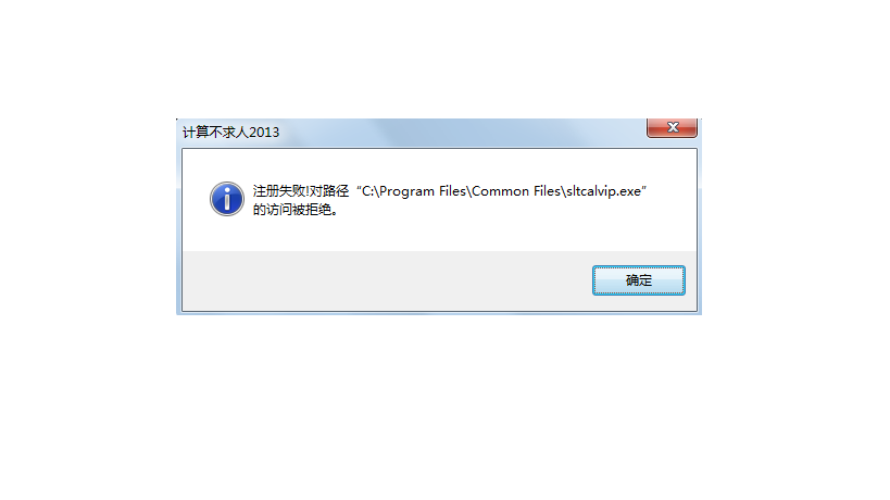

发表于 2013-9-13 23:22 | 显示全部楼层
window7系统的电脑注册失败,并提示一下信息(见图片)
请前辈指教怎么解决?
