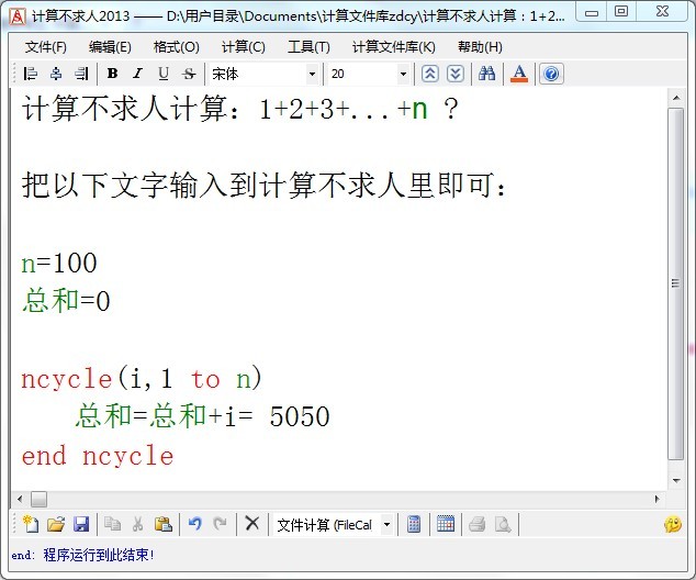

 楼主| 发表于 2013-8-12 17:29 | 显示全部楼层
变量(参数)可以用中文,上图中的“总和”就是一个中文的变量
ncycle: 表示 次数循环计算,括号里的 i  是自变量,变化范围是1 到 n ,这里 n=100
end ncycle 表示循环体结束,是必须的。
