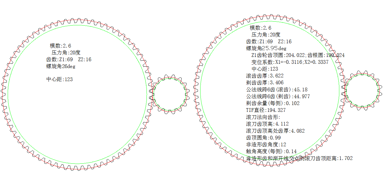

发表于 2010-5-9 18:27 | 显示全部楼层
123.GIF 123.rar (630.88 KB, 下载次数: 91)
模数:2.6
  压力角:20度
齿数:Z1:69  Z2:16
螺旋角25.95deg
  Z1齿轮齿顶圆:204.022;齿根圆:190.024
  变位系数:X1=-0.3116;X2=0.3337
  中心距:123
滚齿齿厚:3.622
剃齿齿厚:3.406
公法线跨6齿(滚齿):45.18
公法线跨6齿(剃齿):44.977
剃齿余量(每侧):0.102
TIF直径:194.327
滚刀法向齿形:
滚刀齿顶高:4.112
滚刀齿顶高处齿厚:4.082
齿顶圆角:0.99
非造形齿角度:12
触角高度(每侧):0.14
非造形齿和渐开线交点到滚刀齿顶距离:1.702
