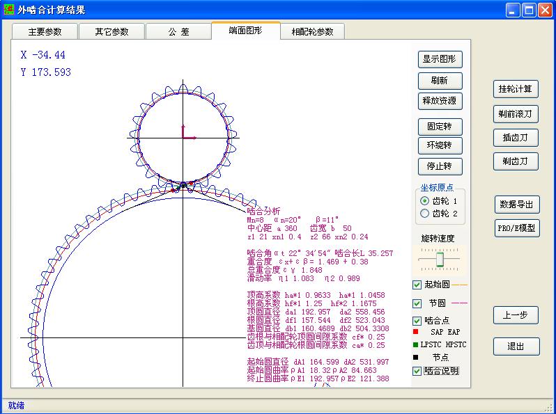

在本论坛下载了很多网上的国内,国外齿轮计算软件
就圆柱齿轮的几何参数的计算,应该说是难道不是很大.
粗略介绍一下"齿轮参数计算宝典之外齿轮篇",谈谈编程的体会.
程序尽力做到为用户着想,能考虑到的东西都在程序中加入,真正体现了"科技以人为本"的思想.

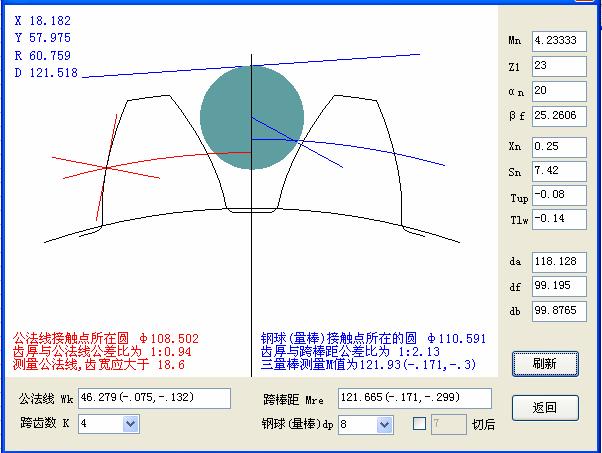

1.模数有的采用径节制,螺旋角图纸中有的是度分秒表示的,程序中采用了此两框允许输入表达式:如模数:25.4/6,角度:25+15/60+38/3600
2.鼠标离开此两文本框后,会计算出数值来,鼠标在螺旋角框架中移动时,让状态栏显示度分秒来.

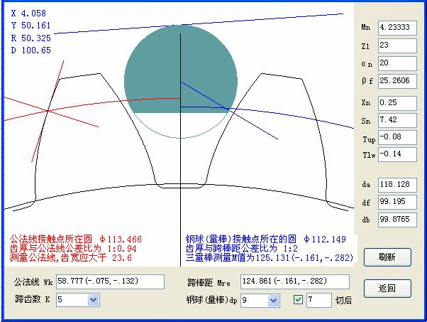

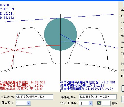

3.齿厚方面的计算结果,前期是输入变位系数,公法线,齿厚,M值之一,相对应的公差可输或不输,鼠标在相应框架中移动时,状态栏会显示极限值
4.点击"详细",出现关于公法线的M值框,有图形+文字显示结果,鼠标在中移动时,左上显示鼠标的坐标值
7.支持用鼠标滚轮无限平移和缩放

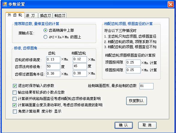

8.有丰富的前期有关参数设置,如现设置齿轮齿顶带修缘

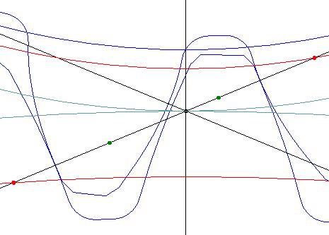

9.齿轮齿顶带修缘情形
很多齿轮计算软件,界面中有两个齿轮参数,两个齿轮参数都必须输,我处认为,这样不好,因此我处程序是也允许只输入单个齿轮参数的.一个软件必须要用图形功能才能完美.

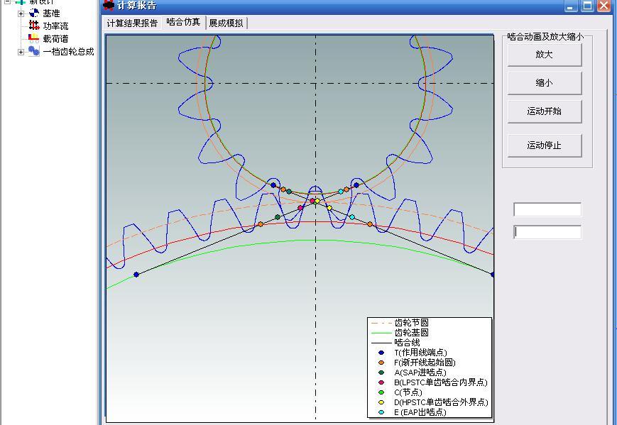

参照化工版机械设计手册14-34中的啮合图的端面齿形图形,也可以说是啮合分析.

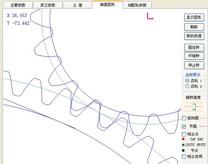

同样,支持鼠标滚轮无限平移和缩放的,关闭啮合说明,放大后的图,可看出侧隙.
可固定转或环绕转,环绕转后再固定转后都是可以的,鼠标的坐标精度可达到0.005以下.
下图为环绕转后的某一位置.
待续...

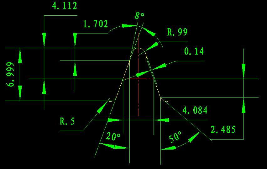

发表于 2009-9-24 15:53 | 显示全部楼层
请绘制一下这对齿轮,并计算剃前和剃后的渐开线起始圆:
齿轮参数:
  模数:2.6
  压力角:20度
齿数:Z1:69  Z2:16
  Z1齿轮齿顶圆:204.022;齿根圆:190.024
  变位系数:X1=-0.3116;X2=0.3337
  中心距:123
滚齿齿厚:3.622
剃齿齿厚:3.406
公法线跨6齿(滚齿):45.18
公法线跨6齿(剃齿):44.977
剃齿余量(每侧):0.102
TIF直径:194.327
滚刀法向齿形:
滚刀齿顶高:4.112
滚刀齿顶高处齿厚:4.082
齿顶圆角:0.99
非造形齿角度:12
触角高度(每侧):0.14
非造形齿和渐开线交点到滚刀齿顶距离:1.702
滚刀齿形见附件

只输入一个齿轮怎么能计算相啮合的数据呢,难以想象,想法不错,我也是这样考虑和设计的,不知剃前滚刀的过渡曲线和剃后的渐开线是如何绘制的?剃前和剃后的渐开线起始圆又是如何计算的呢?
在日常工作中,常只有一张图纸,没有相配另件的参数,但我们还要检测,加工,做刀具等.单个齿轮我们并不是很关心渐开线起始圆,可按标准齿条来算.
我只是要换算公法线,M值等,计算顶圆,根圆,效验参数等,因此单个齿轮的参数计算也是常用的.
我处上面的齿形图中,过渡曲线部分是按CAXA的方法一致的,根本没有输入滚刀或插刀参数,只是看看齿轮的效果.
滚刀部分还没有完成,时间应不会很久的.剃前和剃后的渐开线起始圆,从未想过,现在会去想的.
