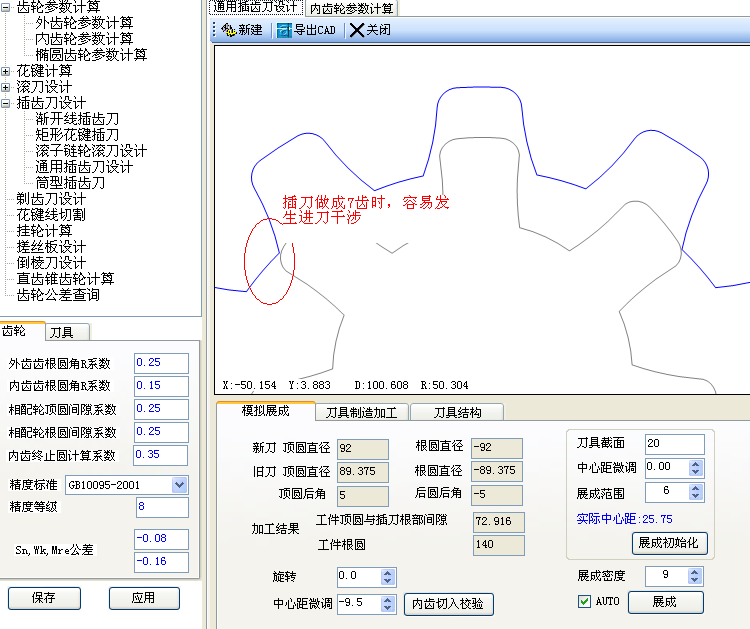

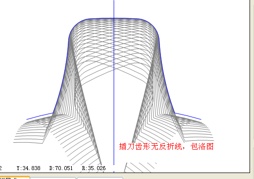

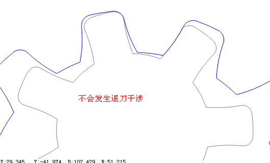

用上SH3.0中的通用(万能)插刀计算模块,随便试设计了一下.
结论:插刀只能做成6齿

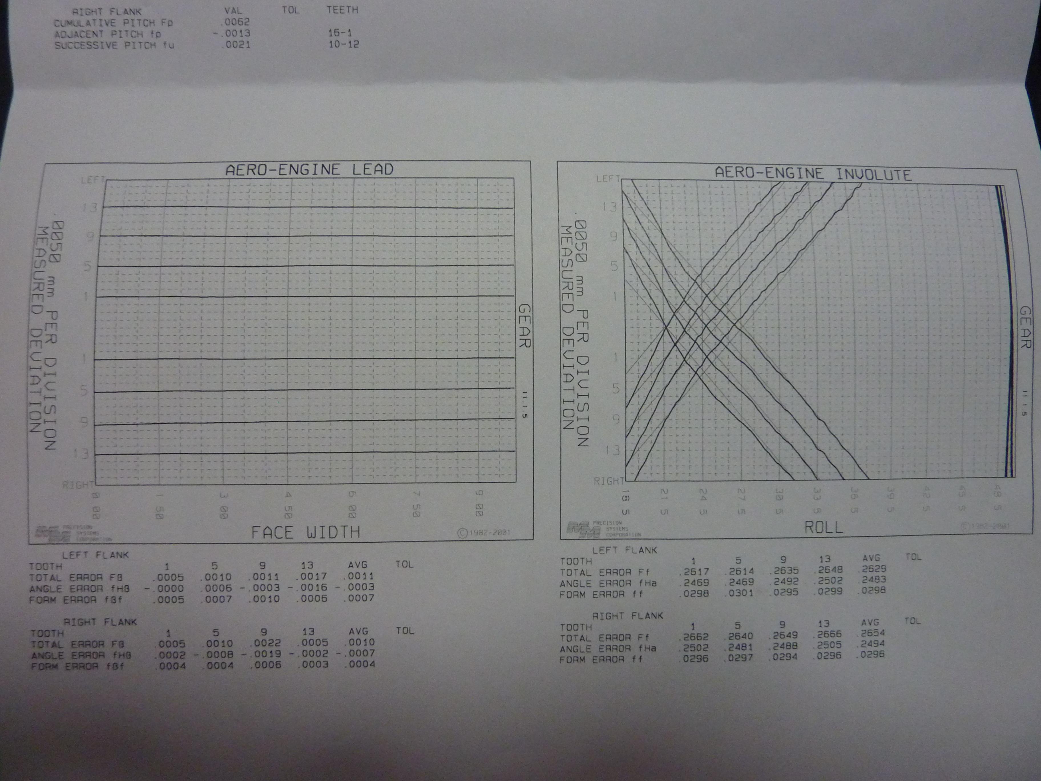

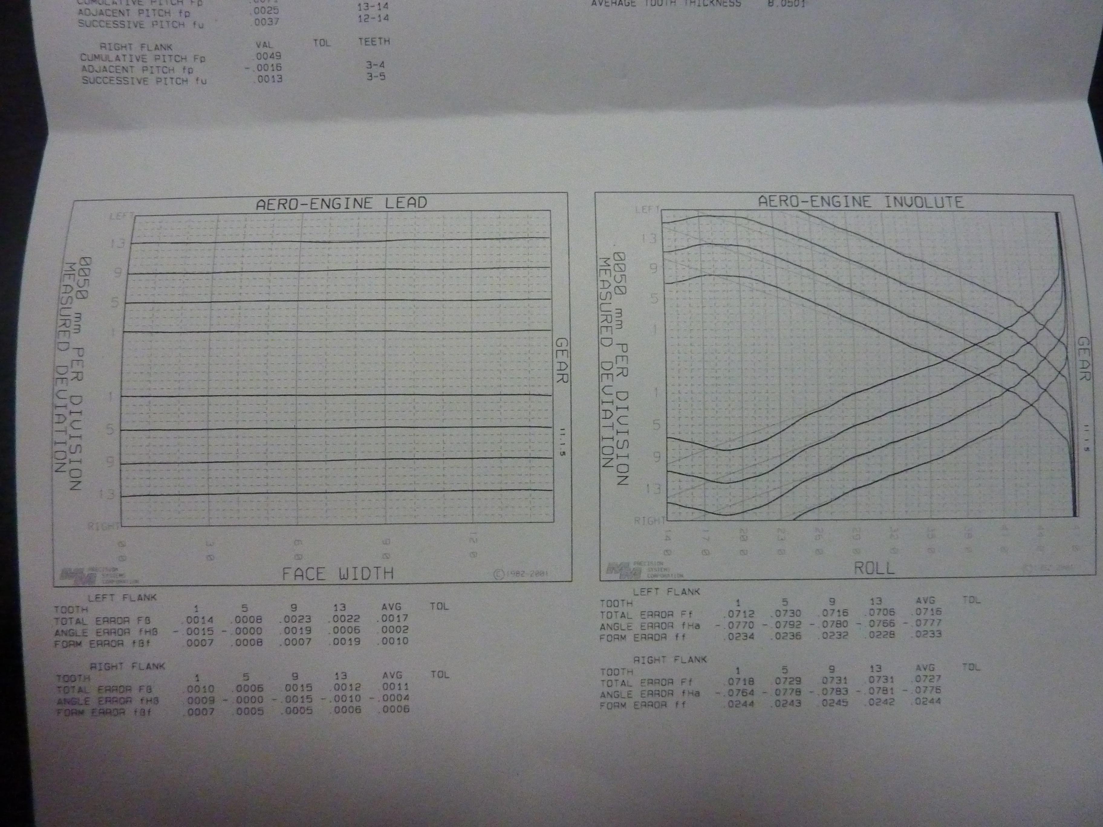

对woodee大哥说的参数,在MM齿轮测量机上,测量后得到以下数据 ,请高手们看看
M=4.5、a=28.5、变位系数为0.26时
当M=4.5、a=26,变位系数为0.26时
感觉还是有点问题,不知道所说是否正确,请高手们帮个忙

按M=4.5、a=26.65,变位系数为0.216试试
 楼主| 发表于 2012-12-25 22:30 | 显示全部楼层
26.65度的压力角就不是标准的。。。能问下参考的那国的标准吗
发表于 2012-12-26 13:49 | 显示全部楼层
26.65度的压力角是不是标准的,你检测下看看齿形是否正确?其实一般情况下如果你两个齿轮磨损的话,最好是配对重新设计(在你没图纸的情况下),测绘只是测其基本数据,齿轮参数可以根据要求重新设计的。还有就是在测绘齿轮的时候要考虑的一定的磨损情况及齿形修形情况,所以你检测的和理论的总会有偏差。
