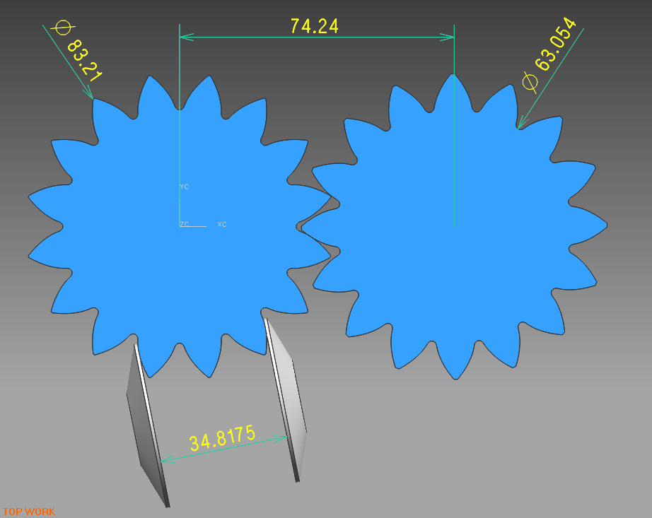

现在有一对圆柱直齿轮,测绘得参数如下:
齿数:Z1=16、Z2=16
齿形检查起始角:16°,渐开线起始圆直径:66.8mm
齿顶圆直径:83.21
齿根圆直径:63.054
中心距:74.24
分度圆压力角:初步认为30°
齿轮1
跨三齿公法线K3=34.825
跨二齿公法线K2=22.19
齿轮2
跨三齿公法线K3=34.81
跨二齿公法线K2=22.18
齿根R1~1.6
求:
模数
压力角
变位系数
已试测一组参数为:
M=4.5、压力角30、
角度变位总数0.52、齿轮1变位系数+0.26、齿轮2变位系数+0.26
但滚齿刀具设计会出现根切
那位高手有兴趣,一起来做一下,还需要什么参数,只要能测量,可提出
此齿轮为油泵齿轮,粗糙度为Ra0.1,不是花键

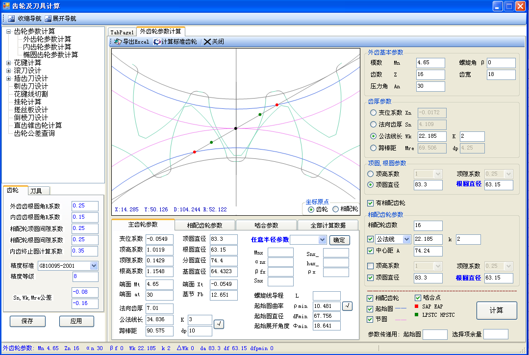

试算了一下:

试算了一下:
能不能请大哥把这个软件发给我,,谢谢了

woodee 发表于 2012-12-14 10:05
楼主测一下,齿顶厚是否=0.478,侧隙是否=0.622
若是,则不会出现根切:
齿顶厚是0.85左右
大哥,能不能说说我的模娄,压力角,变位系数
