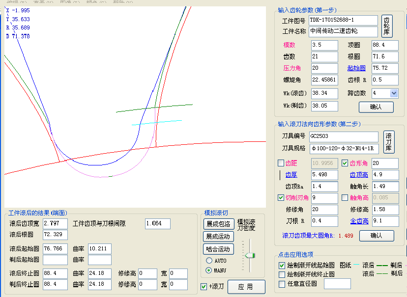

这次是对原有的程序升级,界面进行了优化,去掉了一些中看不中用的功能,增加了滚刀有平行部的情况,增加了选配滚刀的功能.下图是上一版的界面:

发贴,主要是希望大家来参与讨论,提意见.对程序有什么看法,还应增加什么功能等等.

 楼主| 发表于 2012-9-27 08:44 | 显示全部楼层
目前只对老用户开放测试用,滚刀校验只是“齿轮及刀具计算软件”中的一个模块。“齿轮及刀具计算软件”还有很多东西没写,我希望通过界面上的内容与大家进行交流讨论。更想的是大家能提供一些看法及意见,以便改进程序,也希望程序能对其他人有参考借鉴作用.
我参考了logxing的SN3.0的功能,所以也增加了有平行部触角的滚刀.但根部曲率分析的功能没有增加.
刀疤五
