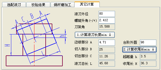

其它计算:是计算滚刀的最小长度,滚齿收尾长,双联齿是否碰到下面等
对于双联齿,可能是滚刀的端面干涉,或滚刀的柱面干涉,这两种程序都考虑了

新界面,增加了功能,看图
