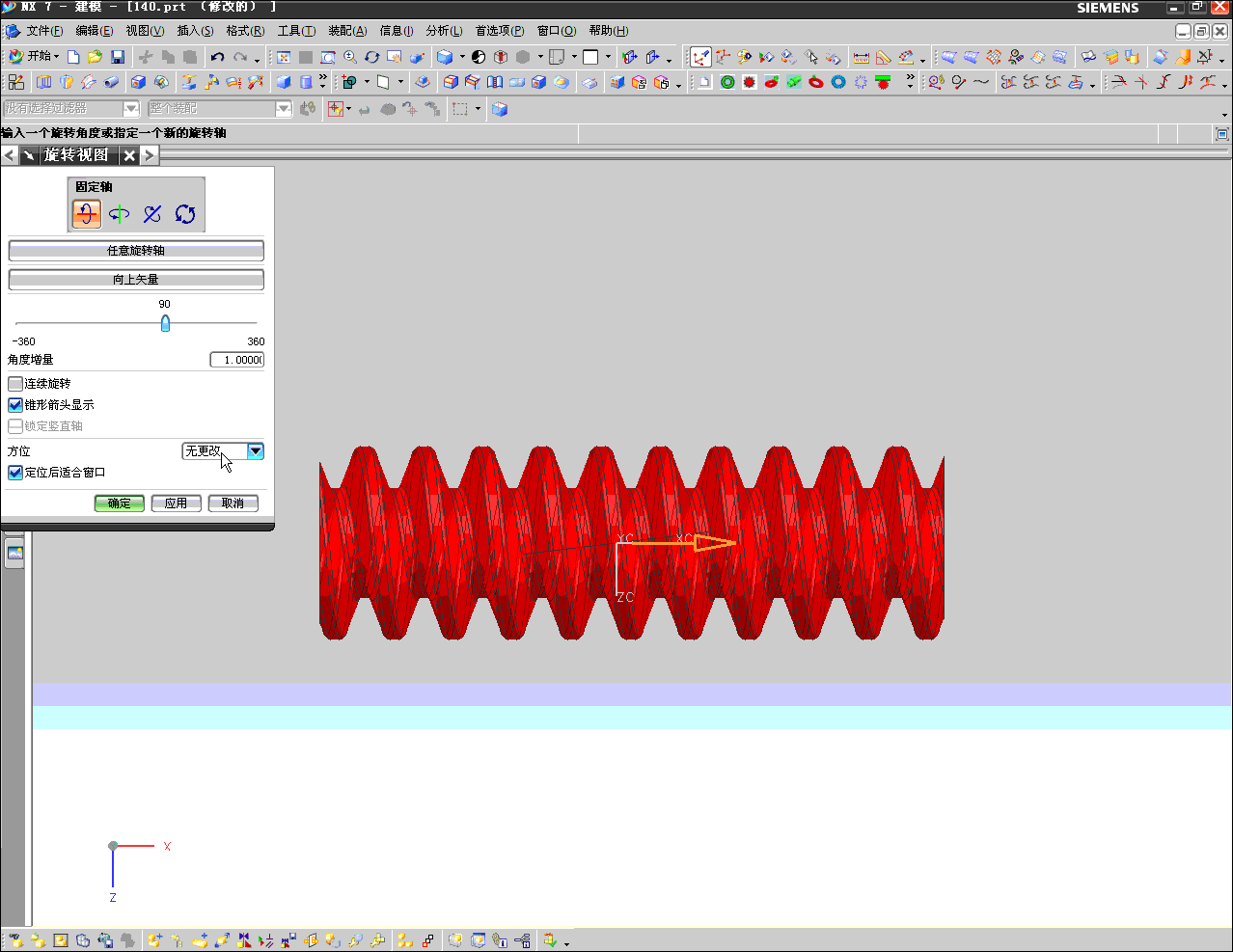

在图上的啮合副中剖面上,作一个平面,在图形上处理成半透明,对比色,然后让其绕齿轮中心到蜗杆的垂线旋转一个蜗纹升角,位于法面位置,如下图:

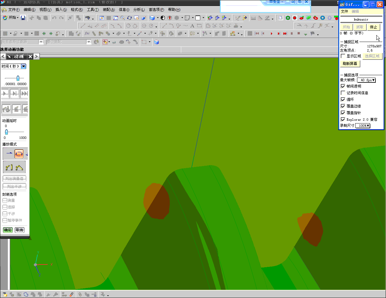

处理后,把需要检查啮合印痕的传动副也取成对比色,并把其中的一件取半透明,这样就能清楚地看到啮合位置在运动仿真全过程中的移动了。如下图:
在取成明显对比色的啮合接触点的移动过程中,可以看到是通过那个法向片体的。

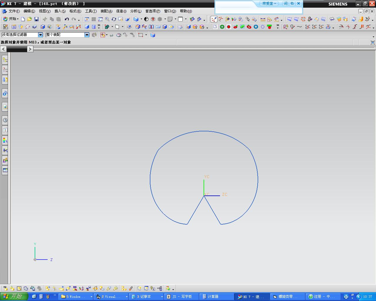

对渐开线蜗杆建模所用的端面渐开线线条图:
