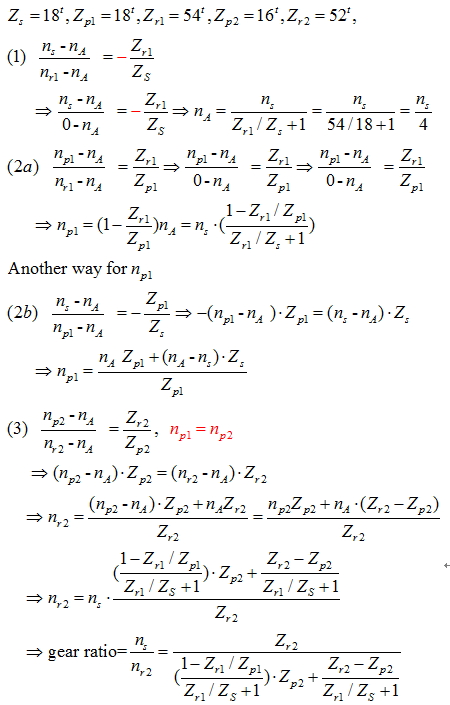

发表于 2015-8-31 16:41 | 显示全部楼层
以下為NGWNN款的計算公式和大家分享一下
計算公式
計算公式
