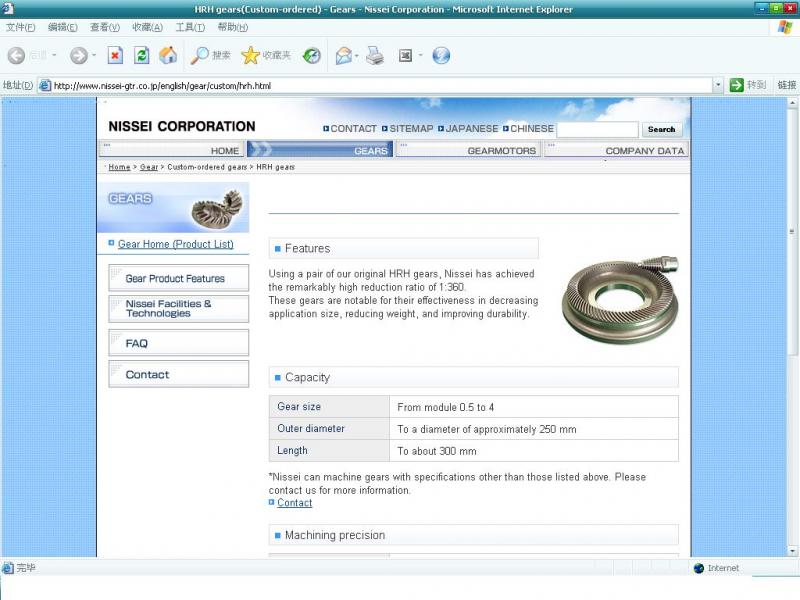

 楼主| 发表于 2009-2-27 16:34 | 显示全部楼层
日本nissei日精co.其英文版上的介绍,日文版和英文版上有关于gears的页面,但中文版上没有[email=~@#$]~@#$[/email]
与图示极为相似,其名为HRH gears,译为高减速比准双曲面齿轮( HRH is a trademark applied to Gleason high ratio hypoid gears)

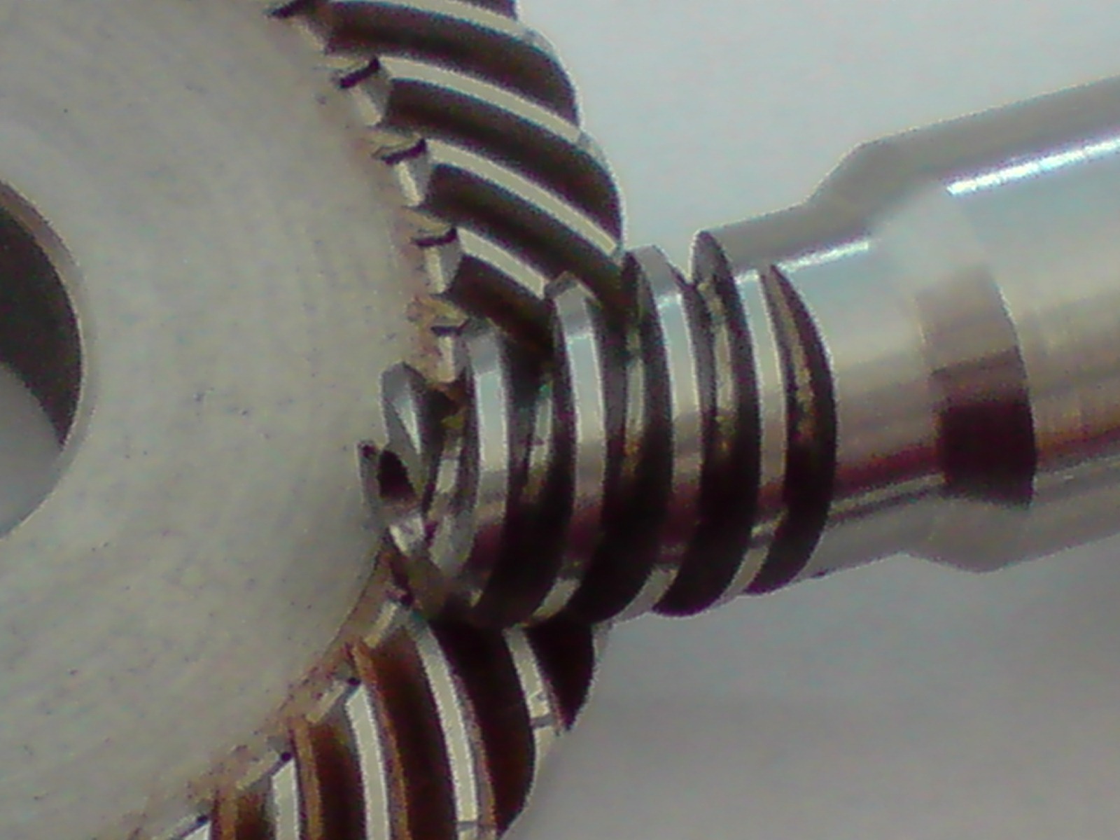

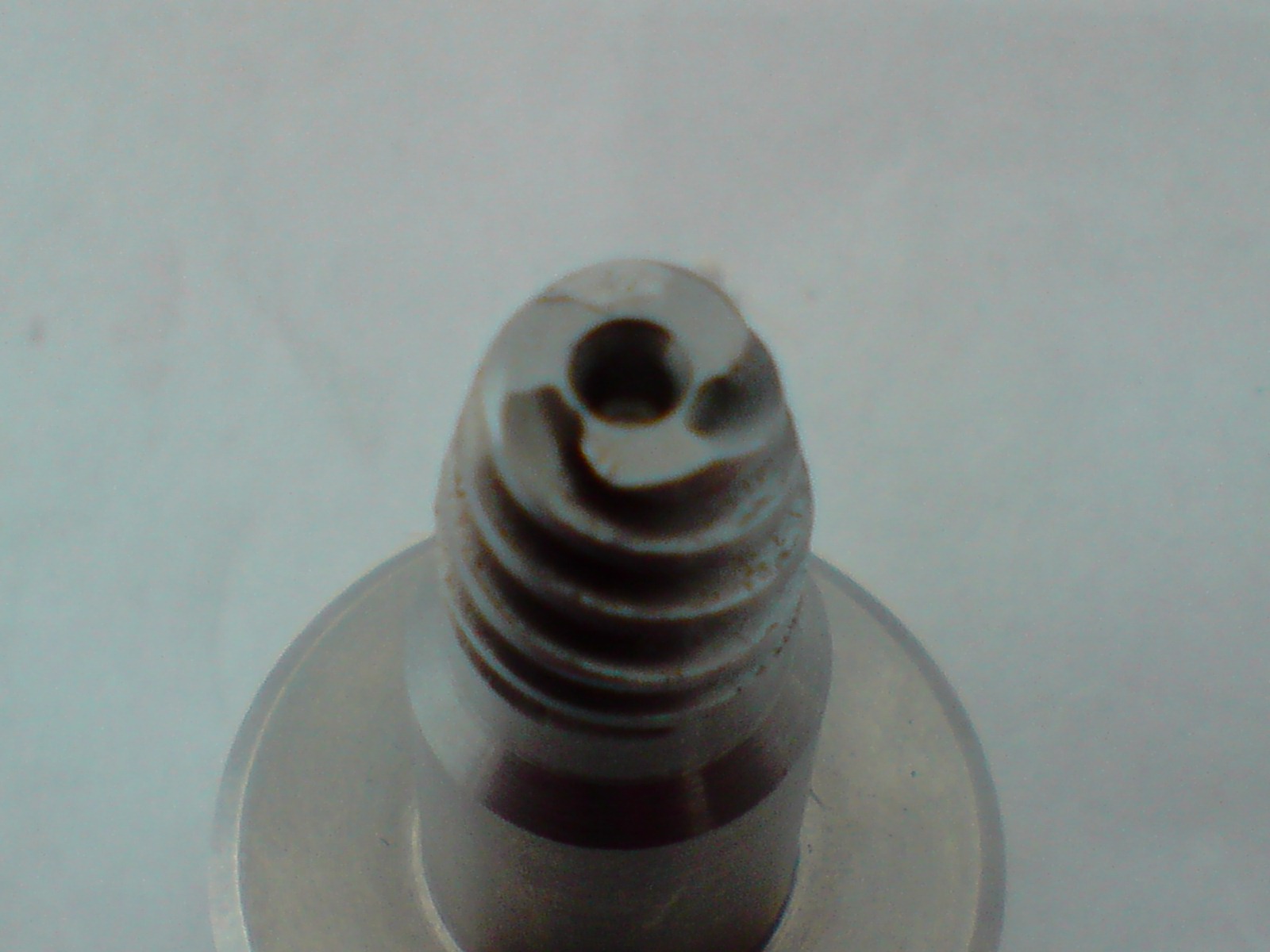

发表于 2009-3-20 13:14 | 显示全部楼层
楼上此君,好象话里有话,你可以不相信自己,但你不能轻易否定别人,你知道天外有天!!!
我先给你发一个刚加工出的三齿的HRH准双曲面齿轮的图片,其实一齿与二齿的加工原理
是一样的.你要记住,只要存在就没有加工不出来的.这是境界问题!!![img][/img]
发表于 2009-3-20 13:25 | 显示全部楼层
