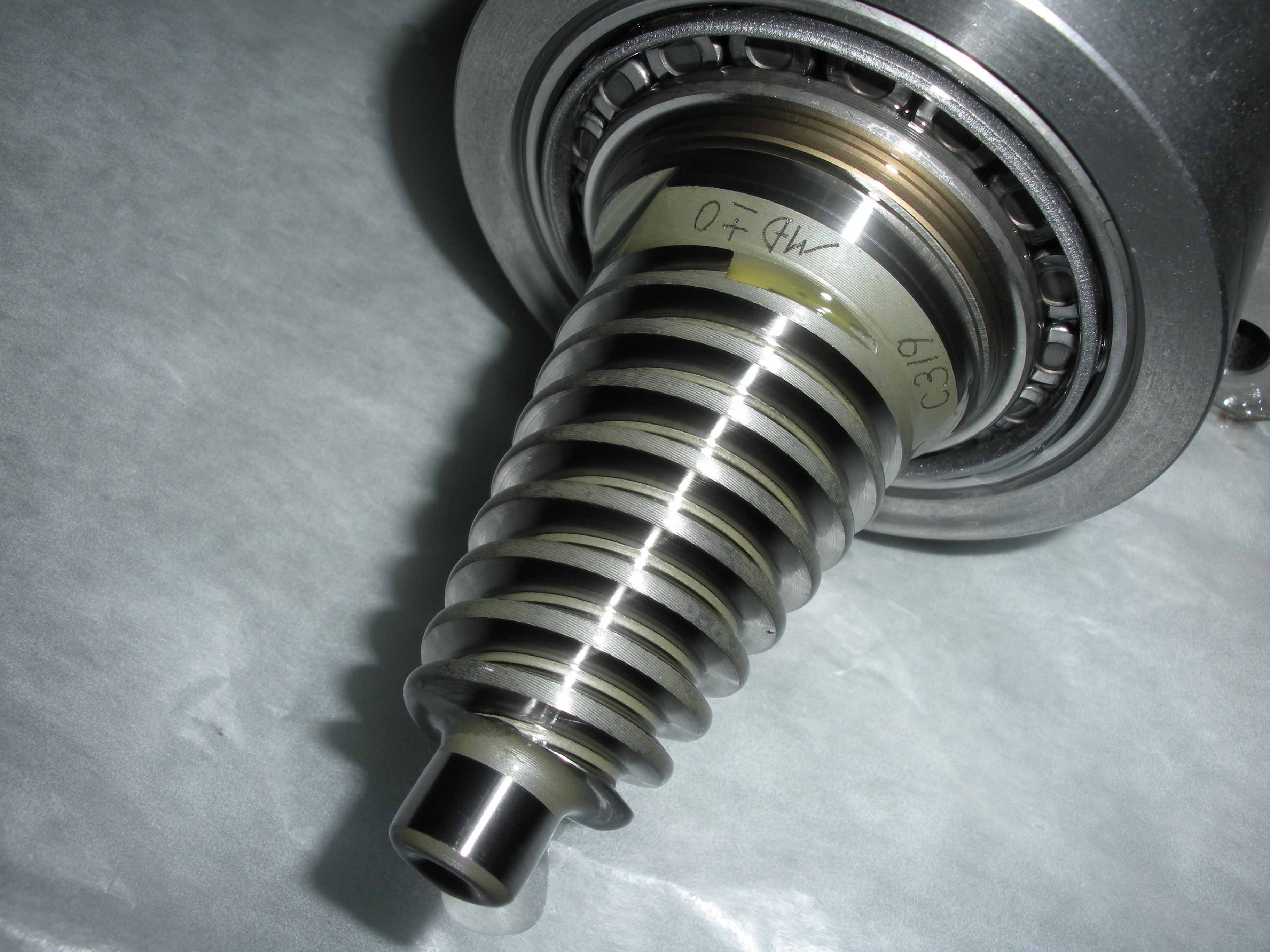

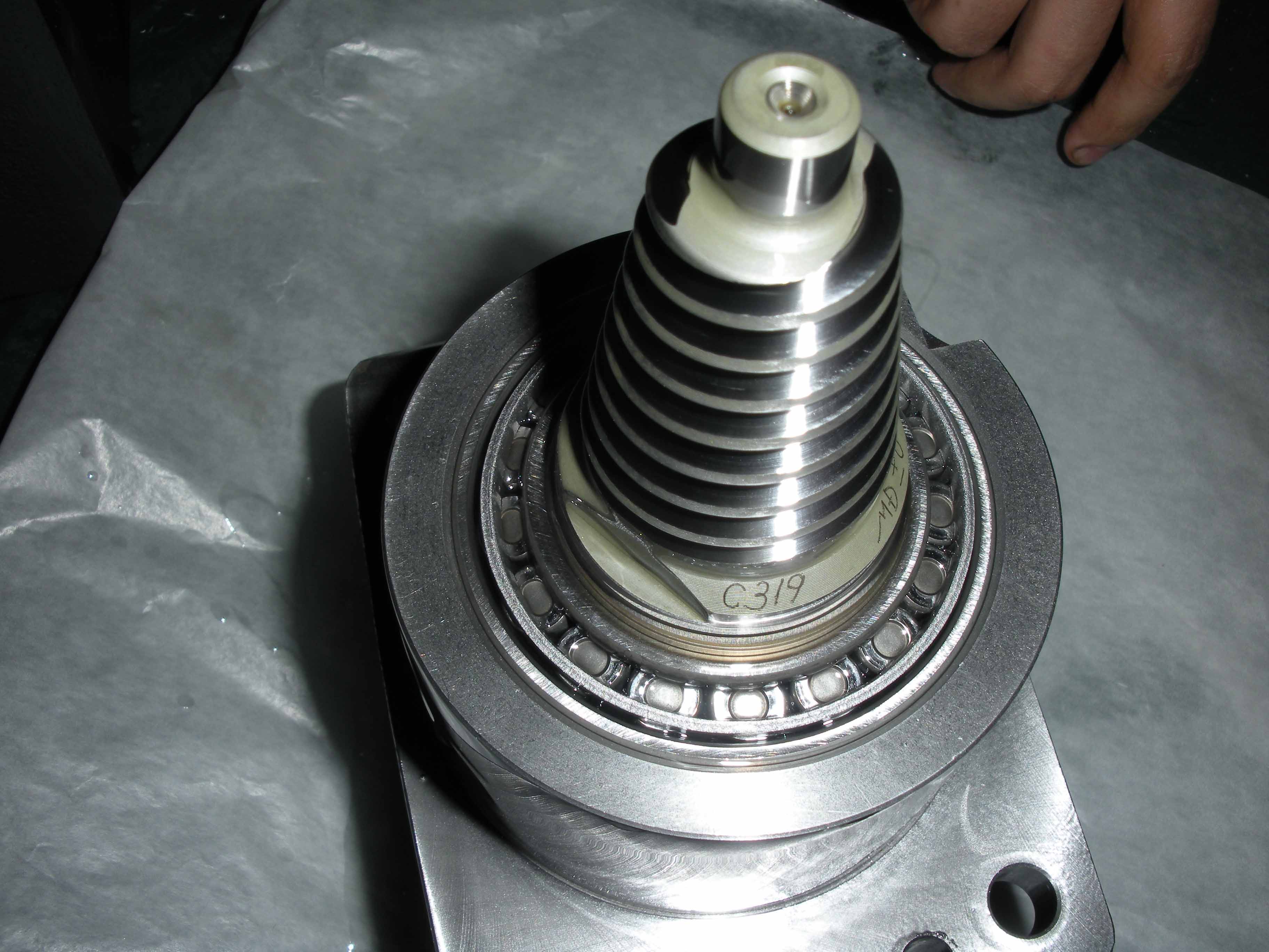

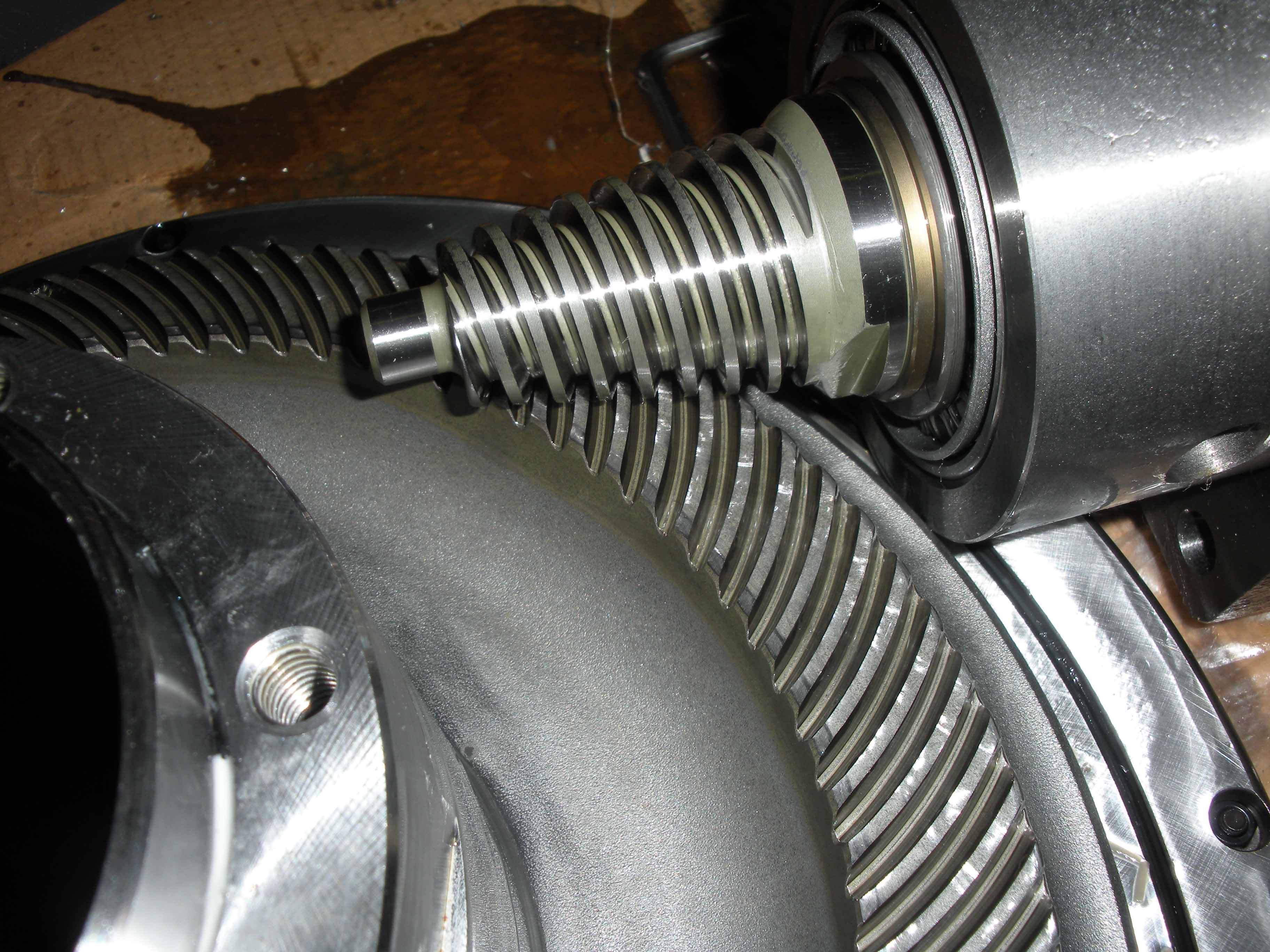

日子过来的东东从来没有见过~~国内的厂家都没有能做的! 憾事~~
小的只有两个头,锥角17度左右, 大盘有90齿,齿宽25
发表于 2008-12-1 18:32 | 显示全部楼层
真是很特别,请教楼主这是在什么设备上用的,是不是应该属于蜗轮蜗杆传动类型?
发表于 2008-12-1 18:55 | 显示全部楼层
若导程不变,就应该是锥蜗杆吧。
发表于 2008-12-1 19:02 | 显示全部楼层
这个应该是准双曲线锥齿轮,不过小齿轮齿数为2真是没见过!
发表于 2008-12-1 19:37 | 显示全部楼层
《齿轮手册2000版》

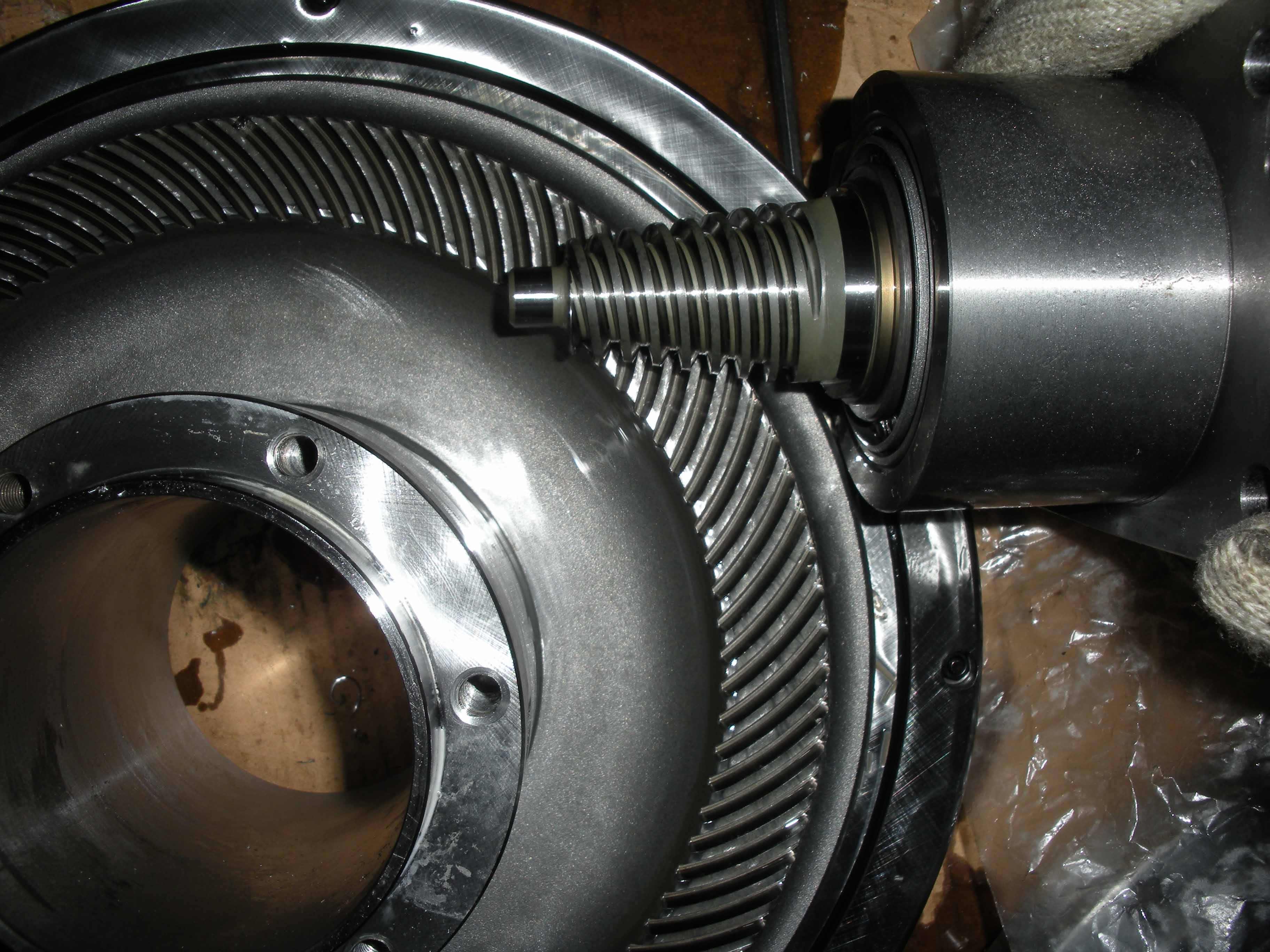

 楼主| 发表于 2008-12-2 00:43 | 显示全部楼层
有没有谁知道在国内哪些厂家可以做的呢?强烈需求
旋转交换工作台上用的
有加工能力的请与我联系: 15800874352

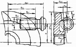

发表于 2008-12-2 09:46 | 显示全部楼层
准双曲线齿轮
登录/注册后可看大图
应该是准双曲线齿轮,多用在机床的分度运动中
发表于 2008-12-2 10:24 | 显示全部楼层
这是锥度蜗轮蜗杆,齿轮手册有较祥细的资料,蜗杆可用数控车床加工,蜗轮要用和蜗杆一样参数的滚刀在改装过的滚齿机加工,它和普通蜗轮蜗杆相干比多了离合功能。国内很少厂家做这产品。
发表于 2008-12-2 10:31 | 显示全部楼层
我测绘过这样的齿轮
是一样的吗?
 楼主| 发表于 2008-12-2 12:40 | 显示全部楼层
看起来蛮像的,小的有几个头?
